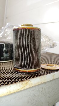

фильтр пильнули фото у Михаила,по фильтру всё чётко-манн одним словом
41 минуту назад, Дюпелёк сказал:
Вот это самое важное,что штора целая,без перепускного на 10w40 в -20. Ждём фотографии.

Противодренажный клапан мягкий и упругий. Со следами грязи. Внутри корпуса шлам и мелкая чёрная пыль.

Буквально слегонца кривовата,я считаю блестяще фильтр отработал., На 5w40 наверное вообще бы ровненьким остался бы.
6 минут назад, Максим Л. сказал:
А что могло случиться со шторой, которая гарантировано держит 2-3х кратное давление? Считаю что здесь главную роль сыграла большая площадь фильтрации, рассчитанная на значительно более производительный маслонасос мотора-миллионика великолепного, шедеврального МВ W124.

короче вскрытие показало-таможня даёт добро,с наступающим:good2:
1 минуту назад, mihail026 сказал:
Ну так давление стоит рассматривать допустимы кг/см а там уже без разницы площадь шторы, площадь шторы это ресурс в первую очередь а вот то что она реально сквозь себя густофан пропустило при давлении в 4 кг на холодную и при этом не свернулась в зюзю ,и не посадило давление на столько что сработал бы редукционный клапан на насосе,вот это и говорит о крутизне этого фильтра.
13 часов назад, mihail026 сказал:
Вы какой двигель имеете в виду? На 111-ом, 104-ом и 119-ом длинные и тонкие картриджы, этот как то не похож, толстый и низенький. Или может я не так вас понял?
