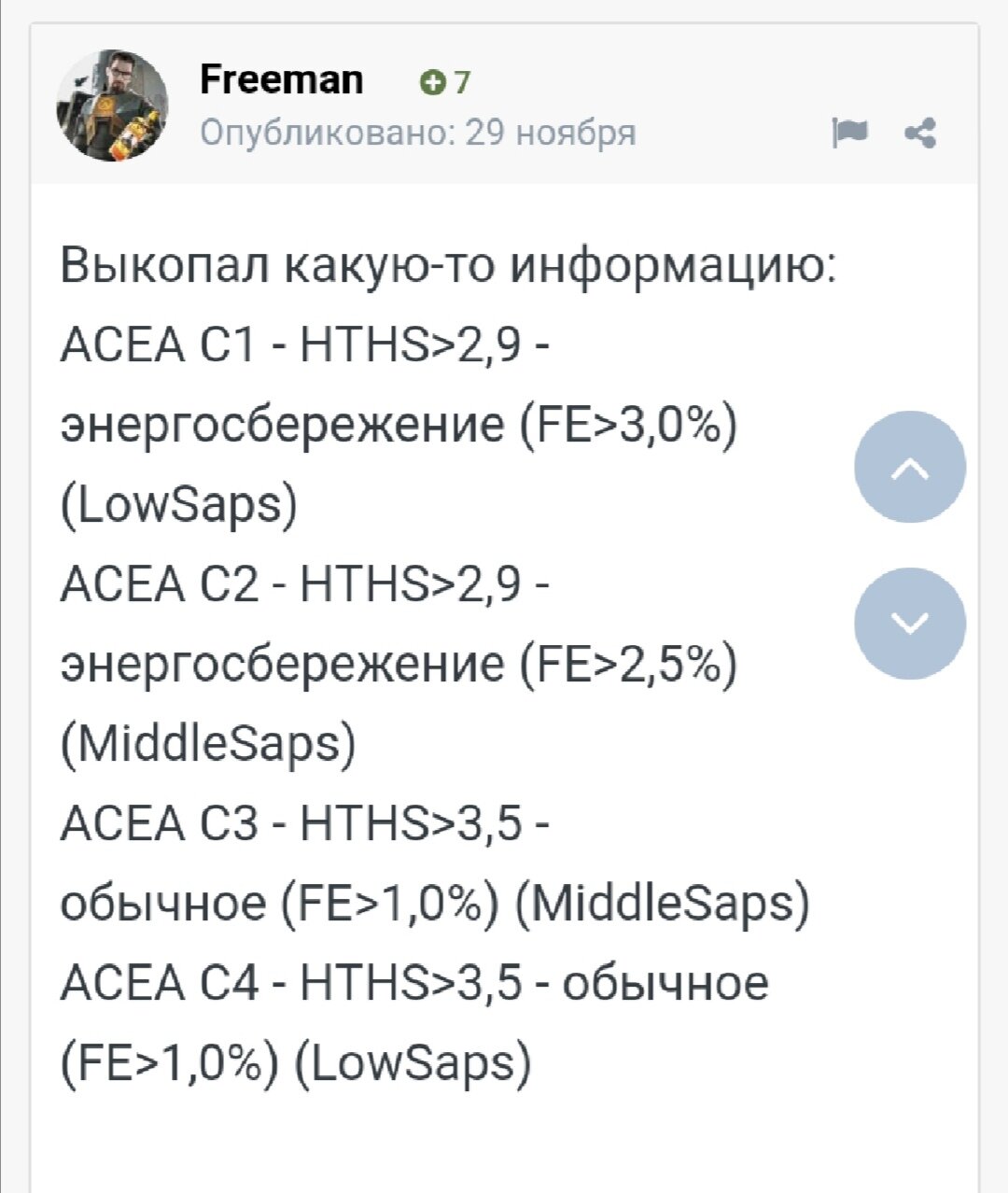

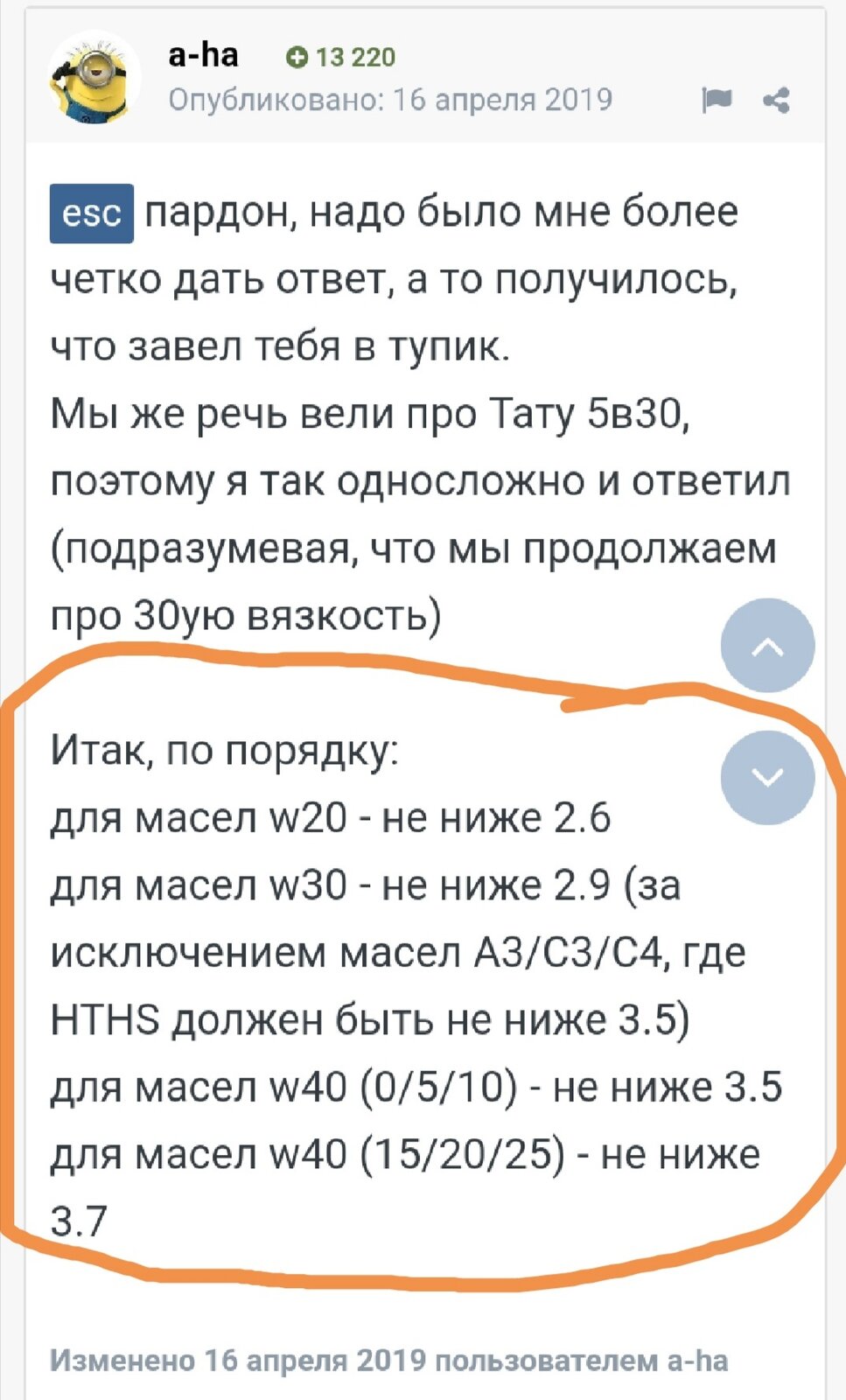

Raden mihail026 a-ha разве допуск АСЕА С3 на это не намекает? (скрин 1, просто для примера). И, кстати, a-ha ты же сам ранее говорил то же самое (скрин 2). Поясни, переобулся, что ле? :D
