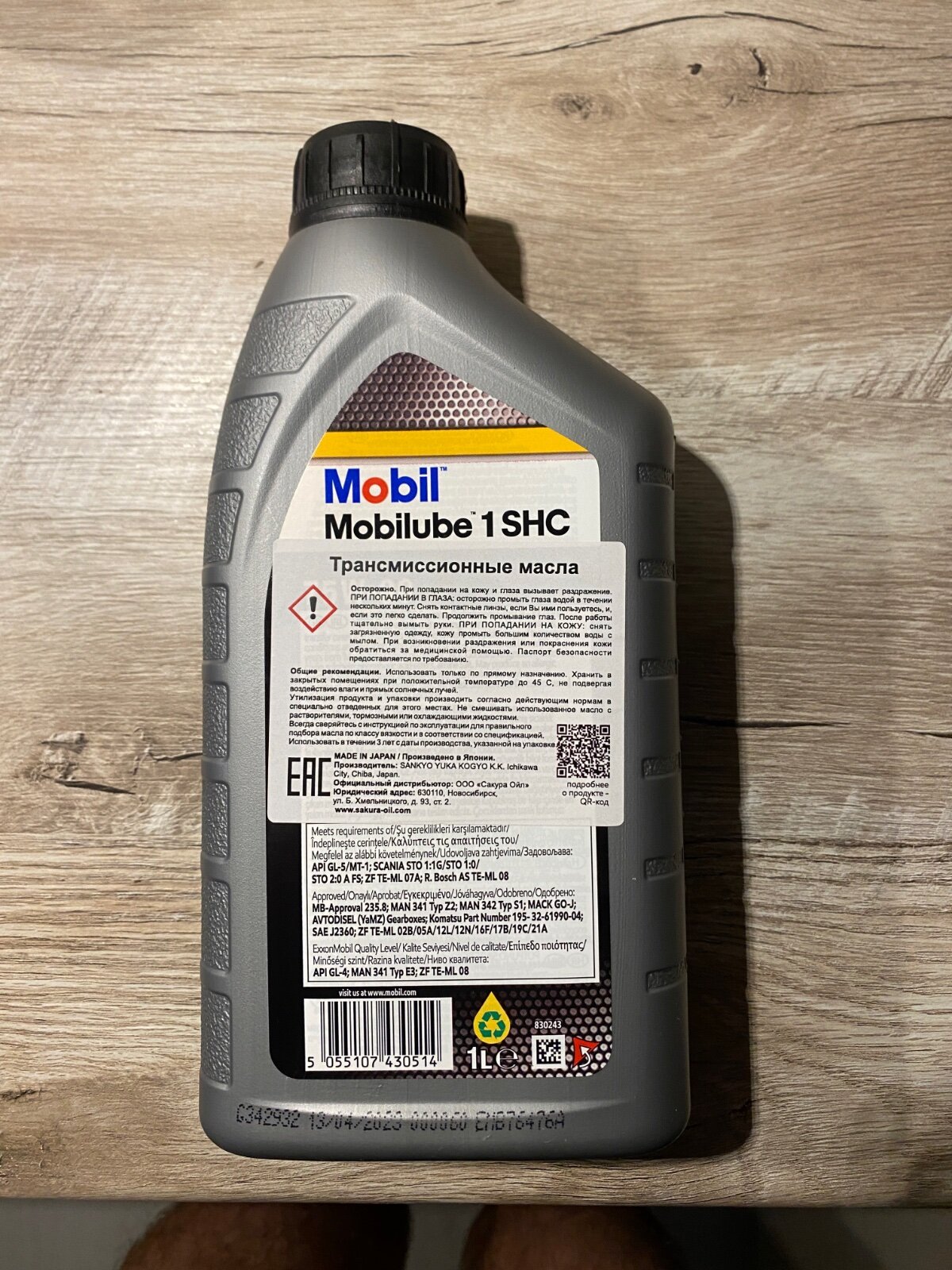

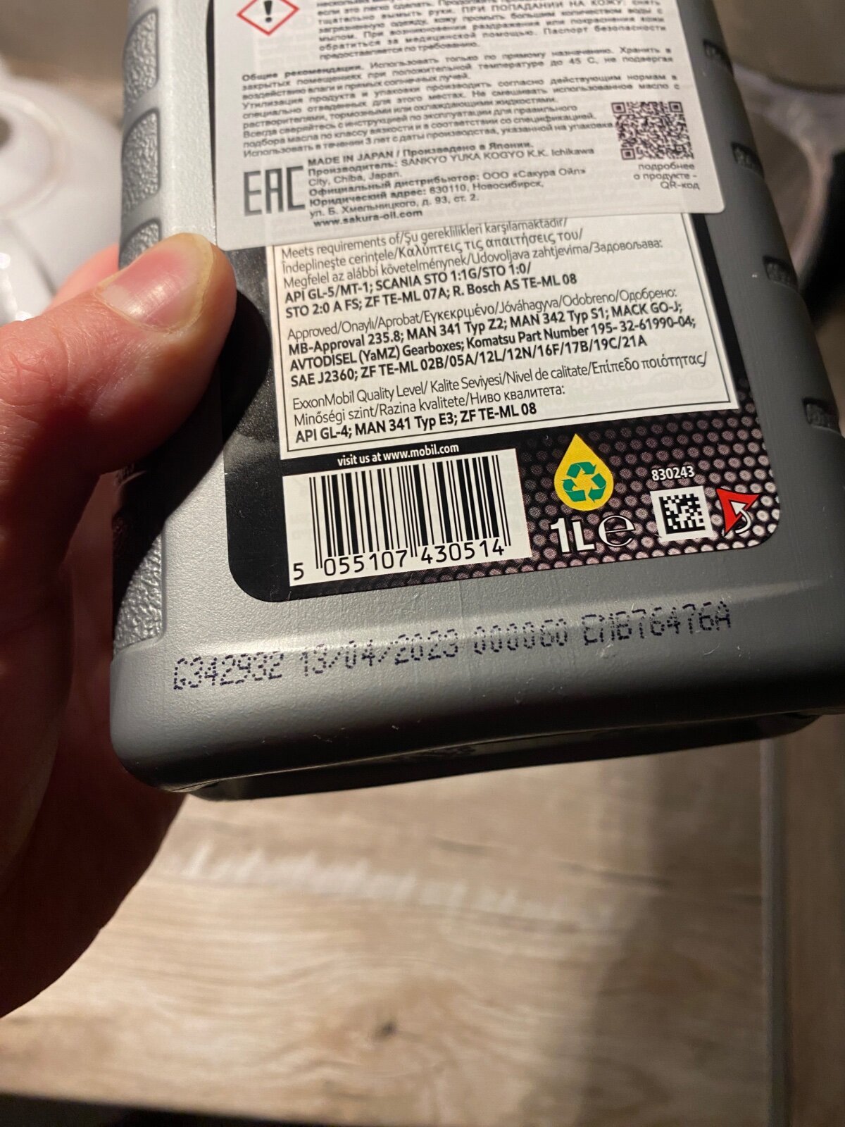

59 минут назад, Vasek555 сказал:
Это дата розлива масла
Но  непонятно какого года - тут я не подскажу
я полагаю, её произвели 11.2022 года, а разлили 04.2023 года. Разрыв 5 месяцев... Списался с продавцом, говорит с заводов Европы готовое масло в еврокубах везут в Турцию, в Турции разливают. Это их ответ.
Я понял схема такая - потом везут в Японию морем, так как логистика по морю - самая дешевая и ООО "Сакура-Ойл" таможит из Японии в Новосибирск... Такие вот мои умозаключения))
Видимо, оригинал, тест будет попозже.
Изменено пользователем KSMedvedev
9 минут назад, KSMedvedev сказал:
Я понял схема такая - потом везут в Японию и ООО "Сакура-Ойл" таможит из Японии в Россию...
Видимо

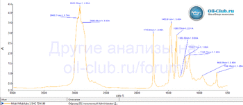

Из-за этой путаницы руки зачесались сделать анализ того, что налито! :good2: Как будет результат - напишу!
Разобрались, масло произведено во Франции, G в маркировке - Гравюшон (Франция), отклеил этикетку - Made in France, только привезли через Турцию.
По поводу "Сделано в Японии" думаю Сакура-Ойл не заморачивалась, или по ошибке на эту партию наклеила такую этикетку.

Смутила внешняя этикетка, Япония, Чиба.
Кто что думает по этому поводу, почему Япония?

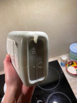

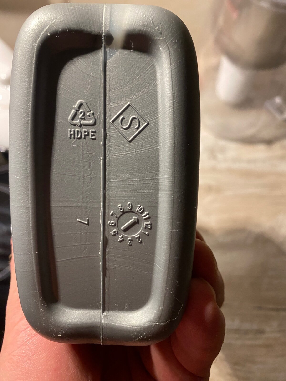

Я сегодня попал в идентичную ситуацию как и вы. Заказал федеральном в интрен-маг. "Все инструменты" 1900рул/литр-3 шт (заказ не оплачивал заранее). Предъявили все как у вас. Начал капать. Антон воронков писал https://dzen.ru/a/ZC0Uu6gvWhSAgeYw если на дне канистры S в ромбе-это Европа. Если у европейской литрушки следы от размыкания пресформы идут по днищу-это контрофакт .Видео ниже. Подводя итог, опираясь на доводы вашего продавца Антона Воронкова получается что и вас контрофакт, и мне пришел контрофакт. Но мне кажется есть и еще одна версия. А что если это масло приходит из Франции в турцию в кубах, турки его разливают в канистры из своегоже пластика и лепят за французов их этикетки? Вот только здесь у меня сильные сомнения за Турок и их порядочность- где гарантия что они простой трансмиссионки туда не забодяжили   с идентичной плотностью и нам впихнули с красивыми этикетками. Во общем у меня боль.....шие сомнения. От масла отказался. А вам бы я предложил основываясь на объяснения Антона Воронкова (привел выше и ссылки на видео) запросить объяснения несоответствия у его организации которую он возглавляет.
Я ему ранее писал по аналогичному вопросу -но он уклонился от ответа, а по телефону продавец говорит " что оно это не он и хата не его"

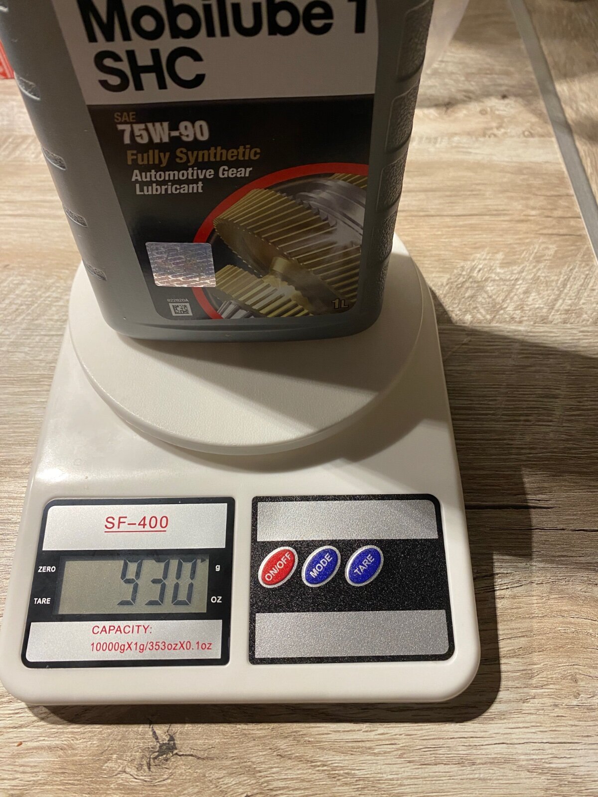

Я посмотрел, шовчик как на подделке )))), а вес 930 грамм - как у оригинала.
На 99% уверен, что это оригинал. Как буду делать анализ весной - по результату отпишусь.
Тут Антон показывает канистру Polymoon, сделанную тоже в Европе, тут значок P у него на дне канистры.

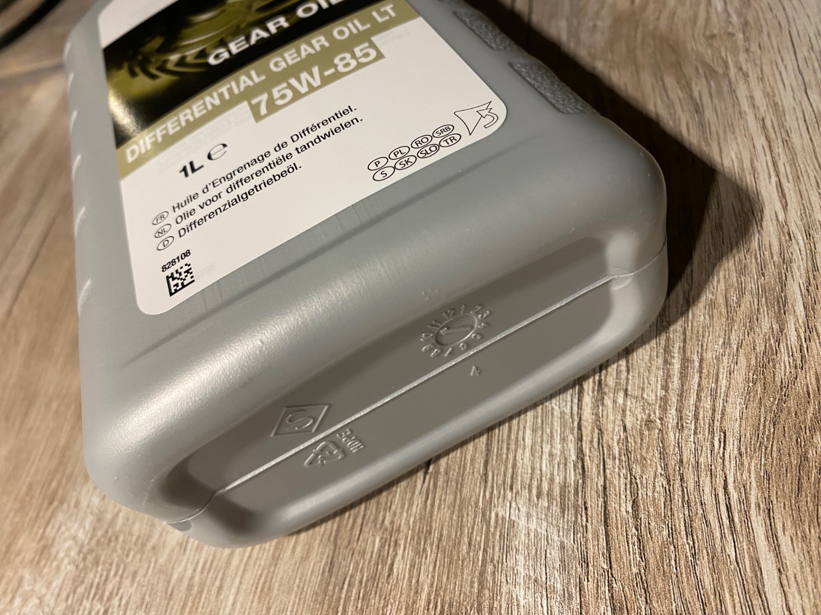

Я как то покупал оригинал Toyota 75W85, тут на форуме есть мой анализ. Так там шов, как он и описал - по дну идет и S в ромбе. По его логике это ложен быть контрафакт (ведь тойоту сильно подделывают) - но я отправил на анализ, оказалось - оригинал.
Фото оригинала масла Тоуота прикрепил
Да, масло произведено в США, разлито в Европе наверное.
