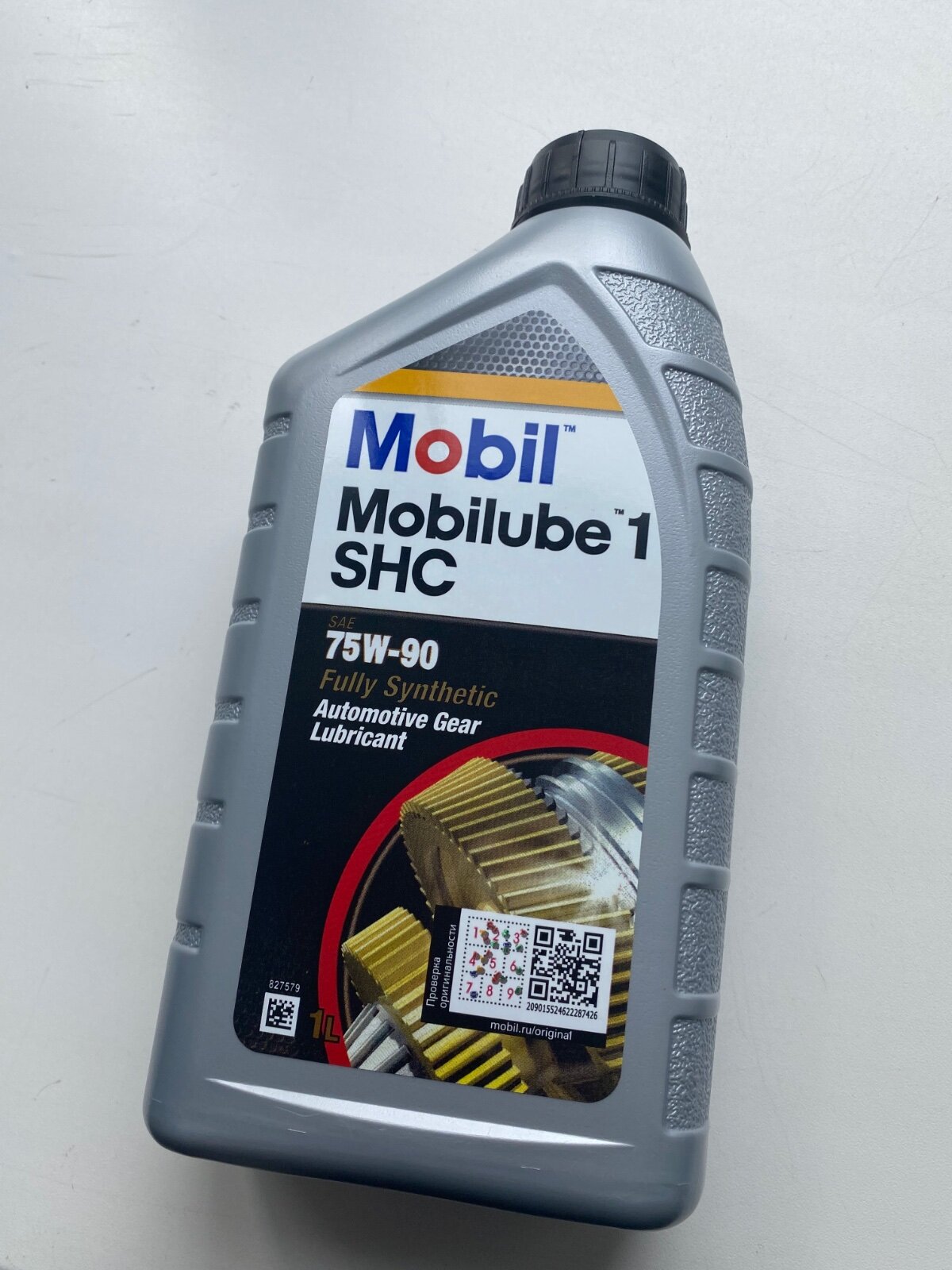

Всем здравствуйте! Купил данное масло, оригинал. Что скажете, в обыкновенную раздатку и дифференциал (без самоблоков и прочтих новоротов) подойдёт? По мануалу требуется Toyota LT 75W85, но когда слил после 18 т.км. - было чёрное. Решил взять что-то покрепче.
UPD: буду лить Mobil Mobilube 1 SHC 75W-90, посоветовался с форумчанами @dimm7777 @SL1 , принял решение что залью его.
Изменено пользователем KSMedvedev
16 часов назад, KSMedvedev сказал:

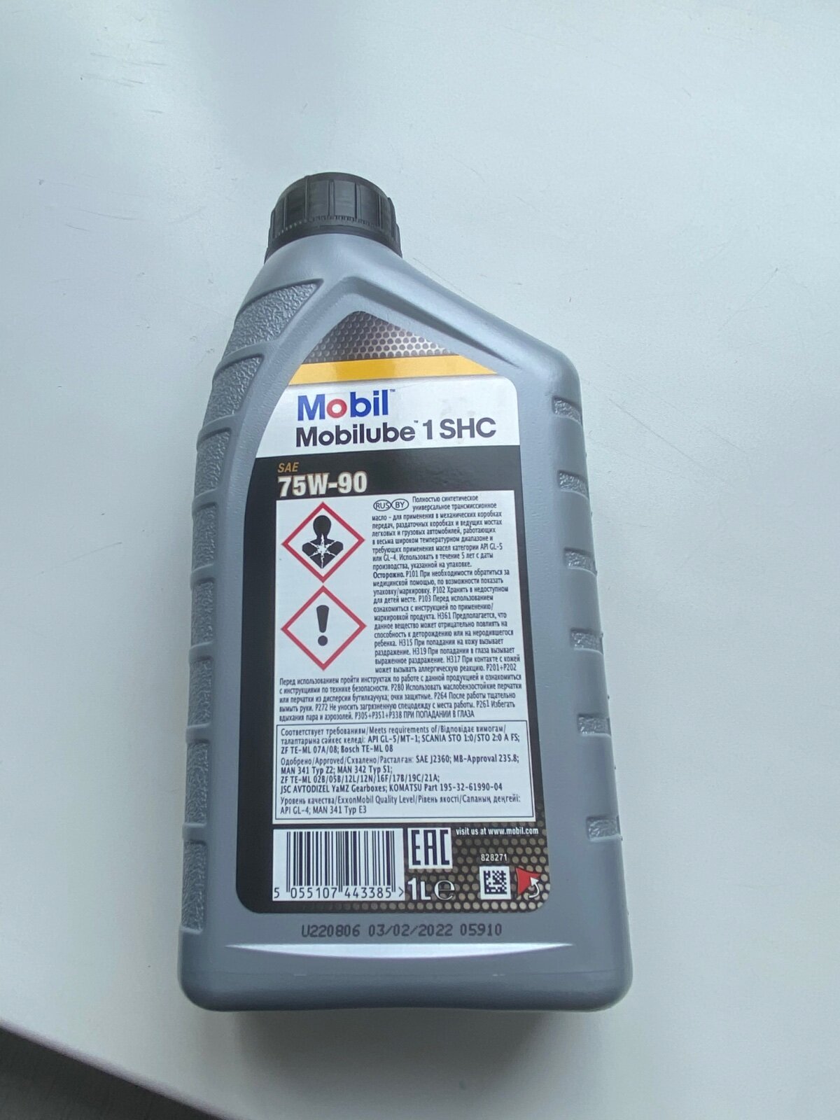

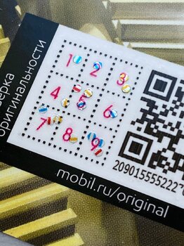

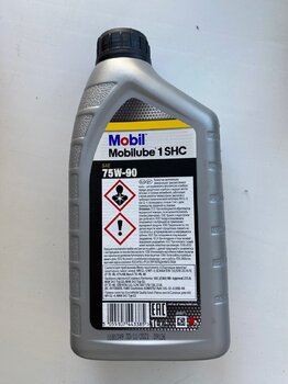

Взвесил, сфоткал, вес одной канистры 931 грамм, двух других - 930 грамм.
Брал у Антона Воронкова, оригинал, по цене 2200 за литрушку. Параллельный импорт. Попозже отправлю на анализ.
Смутила внешняя этикетка, Япония, Чиба.
Кто что думает по этому поводу, почему Япония?
3 часа назад, KSMedvedev сказал:
К Хабаровску (А. Воронков же оттуда) ближе Япония, чем Финляндия, Швеция, Бельгия или Нидерланды, поэтому, предполагаю, что продавцу было дешевле закупить оригинальное масло в Японии, Китае, Корее, а контроль качества, выпускаемой продукции, у Mobil везде одинаково жесткий.
У Мобила свой завод в япии давно уже. Туда проще из япии привезти чем из европы
3 минуты назад, Vasek555 сказал:

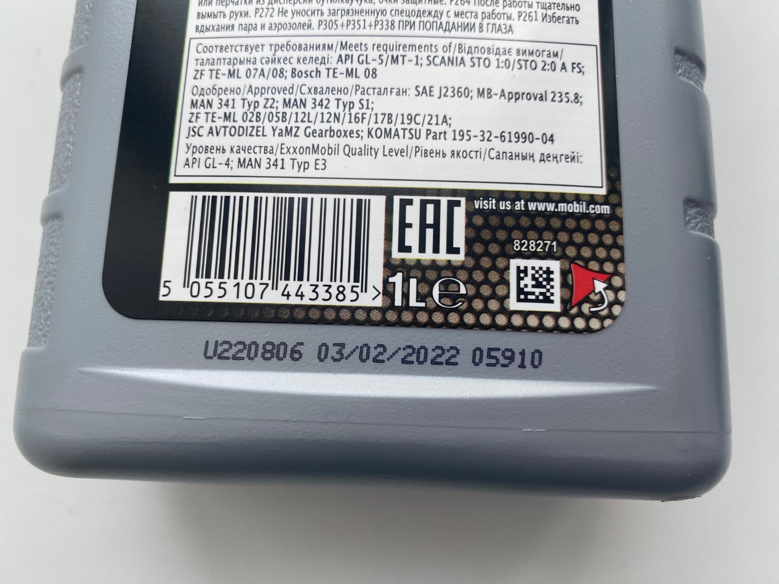

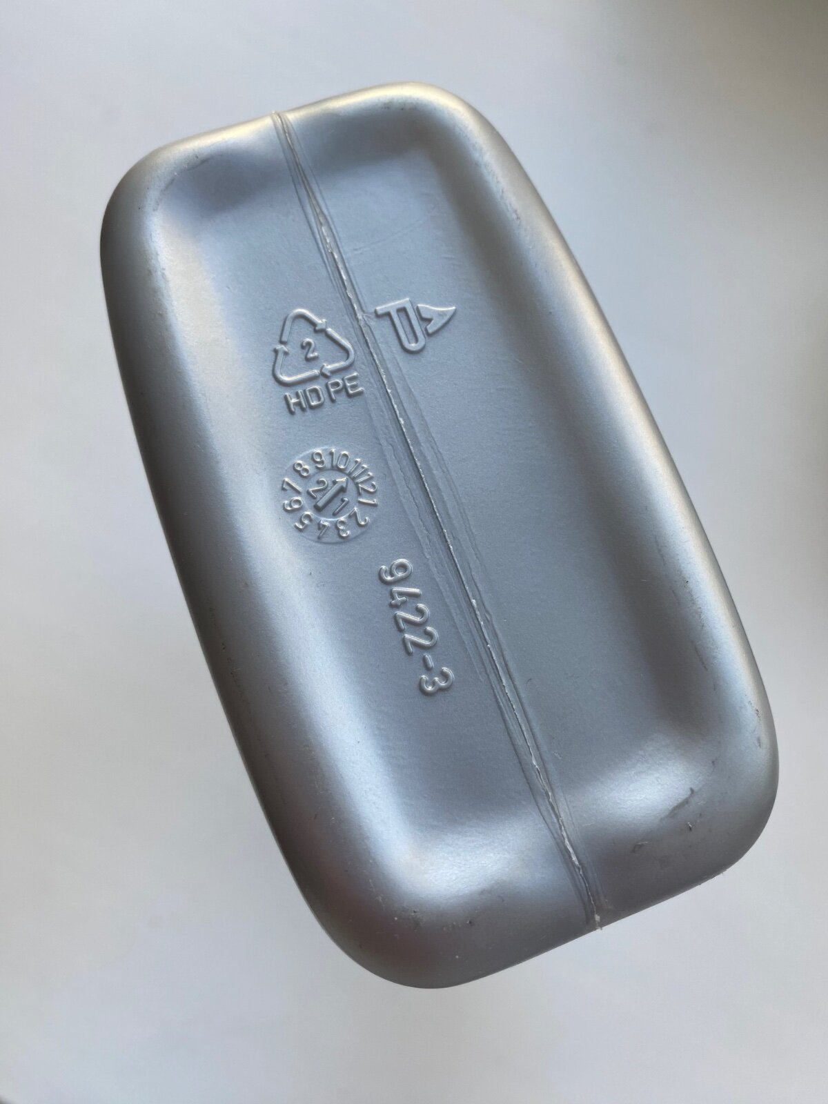

@Vasek555 можете подсказать по дате производства канистры, нифига не пойму. Принтером выбито 13.04.2023 г.  а канистра сделана в ноябре?
7 минут назад, KSMedvedev сказал:
Это дата розлива масла
8 минут назад, KSMedvedev сказал:
Но  непонятно какого года - тут я не подскажу
