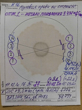

Эксперимент N 1.
Здесь будет предложен ряд капельных проб в процессе отставания пробы моторного масла, сделанных в течение достаточно продолжительного времени. Через раз  делался осмотр на отстой. Как раз выработана техника "исследования на совмещение вида капельной пробы с количеством выпадающего осадка". Всё капельные пробы для фотографирования выдержаны очень большое время,  чтобы ушла вся свойственная свежим пробам «сырость»,  затемненность и неоднородность оттенков проб с разным временем выдержки. Фото сделаны сейчас - январь 21го, сами пробы - февраль-апрель 20го. Также сразу хочу предупредить любые остальные вопросы по внешнему виду пробы, по признакам, по составу записей на моих пробах - обяснять сейчас ничего не буду, сейчас это не важно. У меня своя программа наблюдений и некоторые догмы "Феншуя" я уже давно не использую, как недостоверные или недостаточные. Предмет исследования - ядро, оно в течении времени не меняется, за ним и наблюдаем. Бумага используется проверенная, пригодная - «Комус документ», 80 г/м2.
Автомобиль ВАЗ 2114, двигатель 11183, 1,6л, пробег почти 97 т.км, моторное масло ZIC X9, 5W40, пробег масла приближался к 5 т.км. У эксперимента есть нулевая проба, она взята ещё из двигателя через трубку в шприц:
Проба удивила и испугала,
тогда, на 24 часах выдержки, она была более темная и контрастная. Такого большого ядра я на этом движке никогда не видел, да вообще не видел, тем более на 5 т.км. Уже позже связал это с плохим бензином с не очень брэндовой заправки, 60 л. которого сжёг до начала этого эксперимента. Согласно норм "официального" Феншуя масло более чем живо и работоспособно. Рисковать не стал, очень быстро масло поменял, хотя обычно меняю на 7ми-10ти т.км, смотрю по капельным пробам.
Проба масла для производства ряда капельных проб взята уже со  слитого масла, то есть это уже другой шприц и это не продолжение "нулевой" пробы. Тут как раз обнаружилась  особенность по шприцам. Все шприцы новые, 2 мл, но между партиями даже одинаковых шприцев есть отличия - внутренний диаметр носика шприцев, и, как следствие, размер и объем получаемой  капли масла могут заметно различаться, что будет дальше заметно по размерам пятен самих кап.проб. Температура масла, согласно методики в шапке темы - комнатная.
Первая проба ряда.  0 дней выдержки, шприц заложен на отстаивание, отстоя нет:

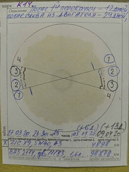

шестая проба ряда, от начала отстоя + 29 дней, от перекачки + 12 дней:

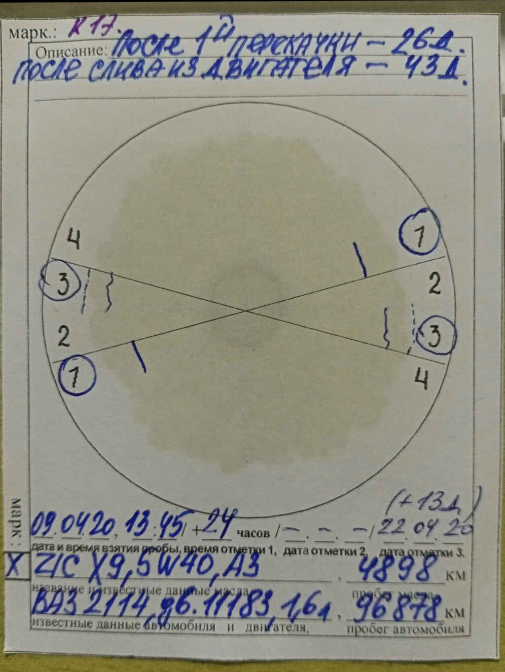

седьмая, от начала отстоя + 43 дня, от перекачки + 26 дней:
восьмая, от начала отстоя + 55 дней, от перекачки + 38 дней:

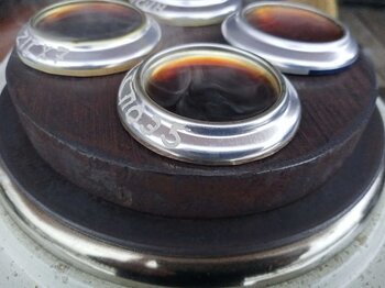

Фото шприцев с отстоем, несколько ракурсов за один осмотр.
Отстой, соответствующий 2й пробе ряда:
определяется отстой в основном 2й категории.
Отстой, соответствующий 4й пробе ряда:
Комбинированный отстой 2й и 3й категории.
Отстой, соответствующий 5й пробе ряда:
Комбинированный, 2й категории уже мало, преобладает 3я категория отстоя.
Отстой, соответствующий 8й пробе ряда:
Понятно, здесь все предыдущие выпадения удалены, и здесь осадки с 18го по 55й день выдержки. Выпала уже какая-то пыль комбинированного характера.

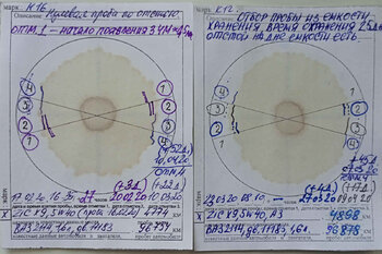

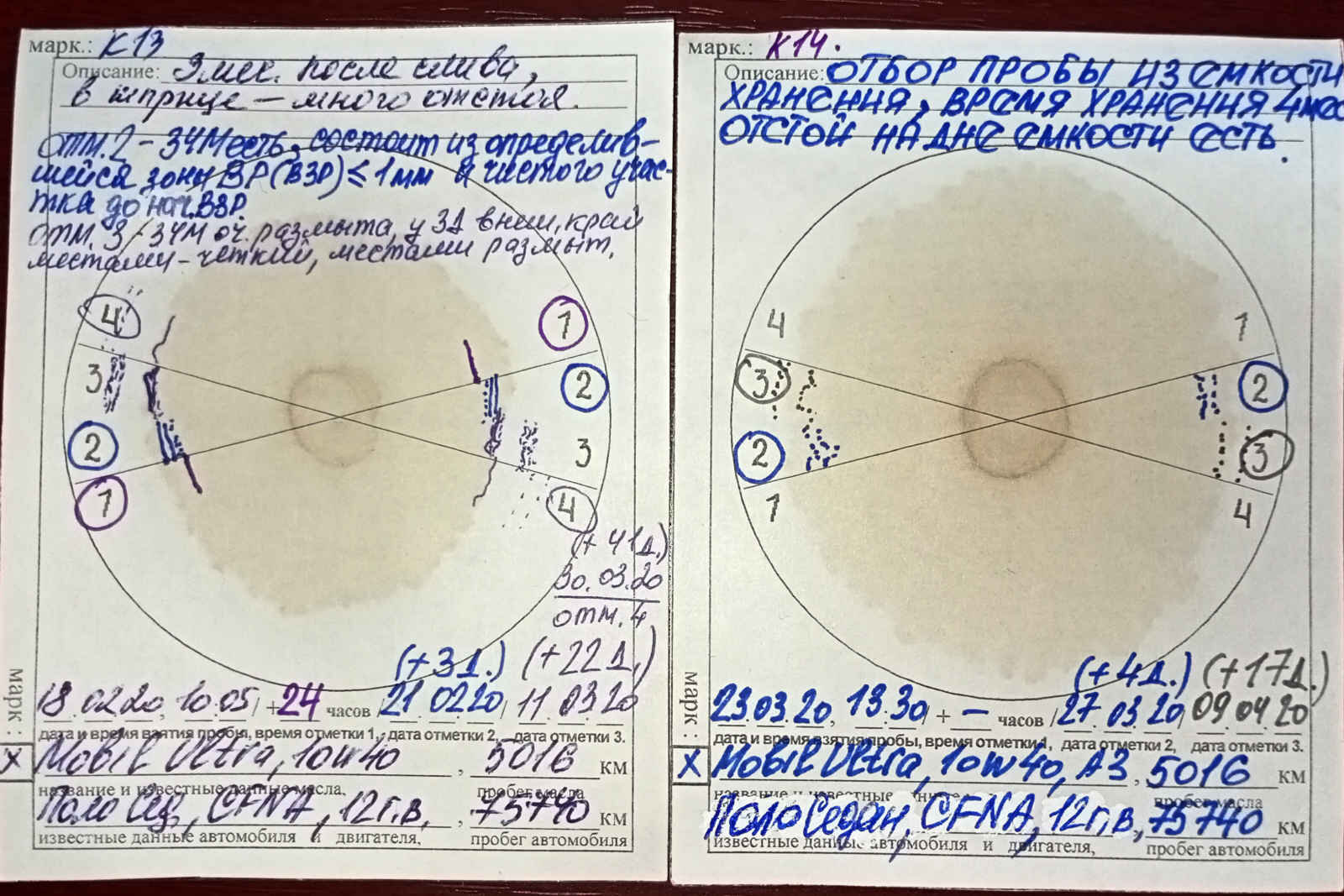

На фото "нулевая" кап.проба и проба, взятая из канистры слитой уже отработки этого масла после 25 дней хранения:
Разница пробега между ними минимальная. Шприцы, к стати, попались одной партии, так что размер пятен очень близок друг к другу. После забора второй пробы 5-литровая бутыль с отработкой была осмотрена на отстой. Отстой на дне уже был - черно-коричневый слой. Фото в памяти тлф не нашёл, наверное, не делал, не счёл нужным, так как сравнивать отстой в бутыле не с чем.
Здесь мы видим, что срок выдержки и образовавшийся отстой повлиял на вид пробы - ядро стало заметно менее интенсивным.
То есть, значимый вывод по этому фото: отстой в течении 25 дней в ёмкости хранения произошёл и это определяется по фото кап.пробы.

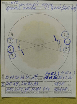

Фото кап.пробы из ряда в "эксперименте N 1" на сроке выдержки после слива из двигателя в 29 дней и проба, взятая из бутылки слитой уже отработки этого масла после 25 дней хранения:
Видим, сроки выдержки близкие, а интенсивность ядер явно разная. Проба из "ряда" заметно чище, выпавшего отстоя на единицу объёма больше, и очень значительно. Проба из "ряда" хранилась при комнатной температуре, бутыль с отработкой в неотапливаемом помещении, при температурах - 10 + 5 градусов.
Значимый вывод по фото: в малом объёме (1 мл) отстой масла произошёл много быстрее, чем в большом (3 л). Чистоту эксперимента смазывает разность температур.
Ещё пример проб с разным временем отстоя и с разными условиями. Обе пробы- масло Мобил Ультра, 10w40, пробег масла 5 т.км, авто Поло седан, дв. CFNA, 1,6л, пробег 75 т.км.
Левая проба - отстой в шприце при комнатной температуре 3 месяца, правая проба - отстой отработки в большом объёме в помещении без отопления 4 месяца:
Видим: эксперимент опять не совсем чистый по температуре, но результат, всё равно, вполне определенный. Масло в малом объеме отстоялось значительно больше, чем в большом.

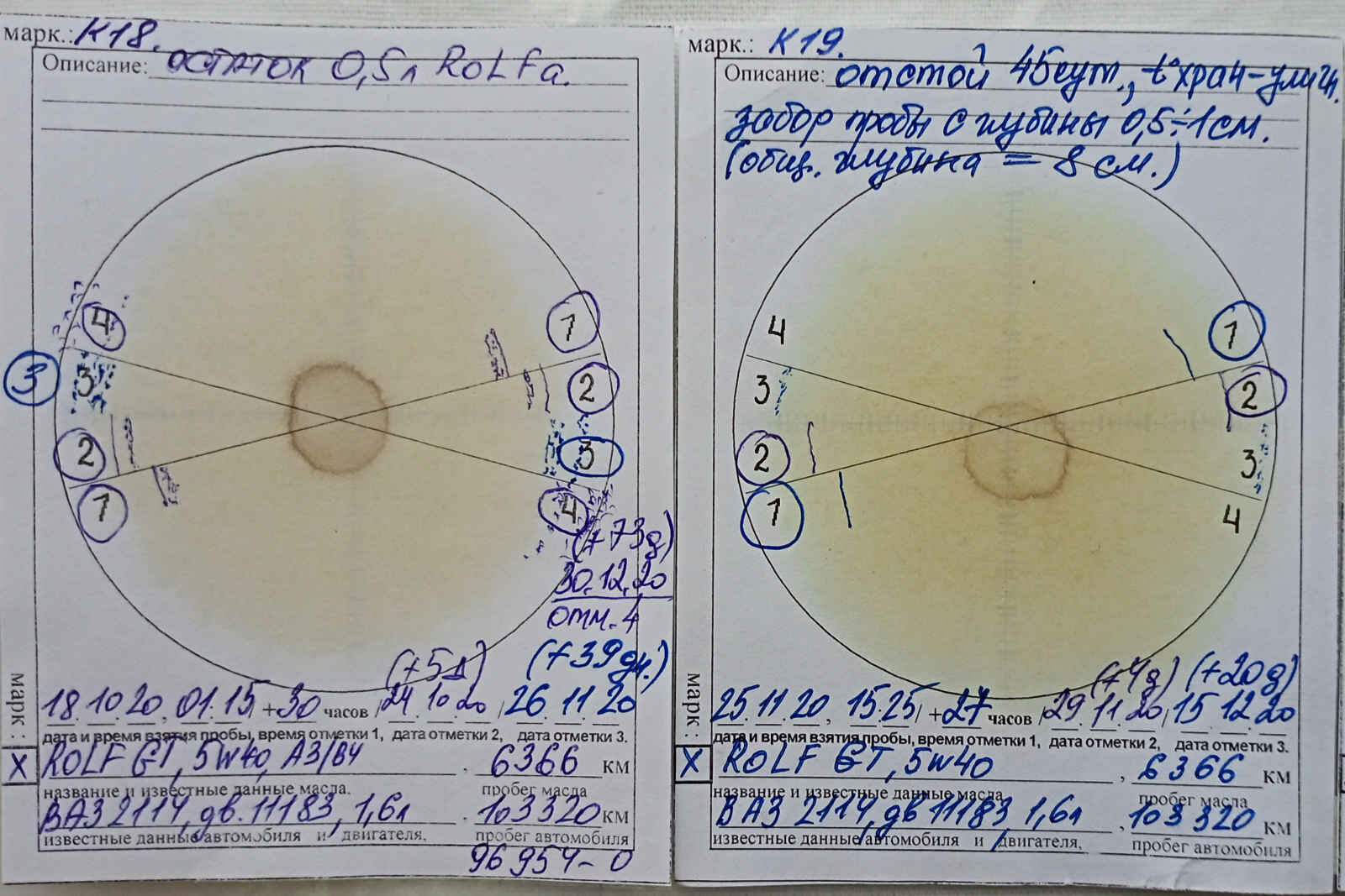

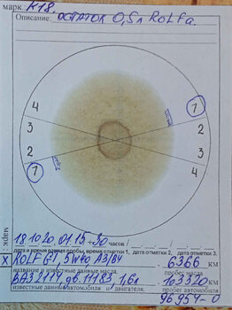

Ещё короткий эксперимент, назовем "эксперимент N 2".
Авто ВАЗ 2114, дв. 11183, 1,6 л. пробег 103320 км, масло Rolf GT, 5w40, слив на пробеге 6366 км. Капельная проба на следуюший день после слива, температура комнатная (нулевая проба):
Масло по пробе вполне рабочее, пару тысяч ещё бы прошло запросто.

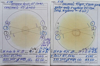

Отстой 15 дней в шприце, температура комнатная. Капельная проба:
Фото отстоя в шприце:
Чистая 2я категория отстоя.
Сразу уточню, как лучше фотографировать отстой 2й категории. Так как он текучий, то его фотографировать нужно сразу после оттяжки поршня и определения категории. Если подождать какое-то время, он может частично или полностью стечь со стенки. При определении 3й категории или в комбинированном варианте 2-3я, как раз нужно немного подождать, до 5 минут, не стекает - 3я категория, стекает частично - комбинированный.
Дальше в плане прикола отстой в  шприце был поднят обратно в объём масла, трясти пришлось долго и энергично, минут 10. Без шарика, как в баллончиках с краской,  осадок только одним движением масла подниматься не спешит.
Отстой 15 дней, осадок поднят:
Практически, вернулись к первоначальному варианту. Совместное фото, 15 дней отстоя, осадок лежит и осадок поднят:
Собственно, поэтому эксперимент короткий, без серии фото, так как чистота эксперимента была нарушена этим подъёмом осадка.
Сравнение нулевого образца с образцом из большой ёмкости с хранением в 45 суток:
Вывод по сравнению: некоторый отстой произошёл.
Сразу, сравнение отстоя в малой и большой ёмкости. В прошлых сравнениях была очевидная разница условий по температуре выдержки образцов. К сожалению, здесь полной идентичности тоже нет, но разница температур уже поменьше. Образец из малой ёмкости (слева) - температура хранения комнатная, а срок хранения 15 суток. Образец из большой ёмкости (справа) - температура почти уличная, но температуры были относительно тёплые, отрицательных не было, средние +5 +10, но срок хранения 45 суток - в 3 раза больше:
Вывод очевиден.

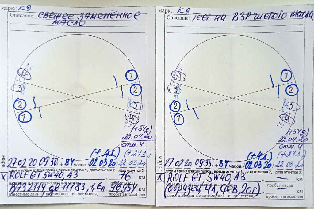

Иллюстрация тезиса, что свежезамененое масло тоже даст отстой.
На фото - новое масло ROLF GT 5W40, после замены "прошло" 76 км пробега, старое масло ZIC X9 5W40  ~5т.км просто сливалось без доп.промывок. Новое масло лежало отстаивалось ~1 год 1 мес, но осматривалось оно многократно и ранее. Осадок обнаружен был уже где-то через 2 месяца. Сейчас только вдруг пришла мысль, что это можно выложить в тему.
Первое фото - толща масла на просвет, второе и третье фото - вид осадка сразу после сдвига масла. Остатки масла ещё есть на стенках и ещё не стекли полностью вместе с осадком 2й категории:
Через 5-10 минут остаётся осадок 3й категории, конечно, его немного, так как масло свежее:
Есть от этого масла капельная проба, на ней видно ядро, соответствующее представленному осадку. На фото проба слева - проба с пробегом 76 км, проба справа - совсем чистое масло для сравнения:

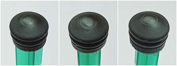

В этой теме интересен также вопрос влияния на корректность экспериментов резинового поршня в шприцах. Других, с пластиковым поршнем у меня нет, использую, что есть. Фото поршня после 1 года 1 месяца контакта со свежим гидрокрекинговым маслом:
Есть некоторое повреждение целостности поверхности резины, не значительное, но есть.

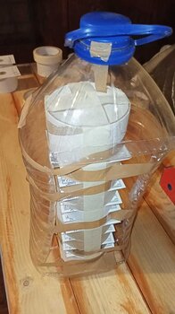

Упс, а вот с канистрой ваще засада получается. Допустим я, никогда даж и не задумывался об этом, просто переливал оставшиеся  поллитра в литровую канистрочку, а в канистру сливал отработку с тазика.
Вот ещё что припоминается, многие меняют масло в сервисах, где с бочек больших разливают. Вот там Клондайк присадок в этих бочках на дне, наверное. )))
И ведь по идее, эти бочки должны вернуться производителю масла.
Интересно, сам производитель заглядывает внутрь этих бочек через отверстие в пару", иль просто бухает очередной замес с очередными присадками-осадками ? )))

Образцы на изготовке:
Четвертого образца с эстерами в кадре нет, по цвету масло такое же, как и  чистый ZIC.

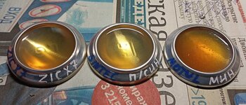

Образцы в процессе:
На этапе замысла планировалось делать на каждый образец по 5 проб в течении часа-полутора. Но план сорвался. Удалось сделать по 3 пробы в течении без малого 2х часов.
По плану на плитку образцы выставлялись  по одному последовательно через 10 минут. Этот интервал планировался для возможности различных манипуляций с пробами. Капельные пробы потом делались также последовательно по одной на одинаковых временах прогрева. Получалось подобие карусели. В процессе прогрева замерялась температура в каждом "лаб.донышке". Термометр простой китай-пром, но 300° мерит. На точность рассчитывать не приходится, но температуру тела показывает как 36°. По образцам масел в разных местах плитки выявлялась разница температур в близкие моменты времени до 30° в максимуме единожды: 240-270°С. Регулярно выявлялась разница в 15-20°: 230-245°С. Такая разница в указанных диапазонах температур, на мой взгляд, была из-за того, что температура  мерялась термопарой в длинном металлическом щупе, который имет некоторую массивность. При испарении масла из лаб.донышка элементарно уменьшалась глубина, на которую можно погрузить щуп в масло. При уменьшении глубины погружения часть щупа меньше прогревалась и влияла в сторону снижения показаний. Среднюю температуру можно засчитать за 250-260°С.
Чтобы выровнять условия прожарки для образцов, каждые 10 минут они передвигались в новую позицию, и каждый образец совершил в итоге 2 полных круга по плитке.
Капельные пробы начал брать как все образцы "зашли на карусель", а первая проба грелась уже, получается, 30 минут. Пробы брались по одной по очереди на одинаковых "таймингах", и получилось этих таймингов с такой каруселью всего 3 шт: +30мин, +1ч10мин, +1ч50мин.

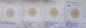

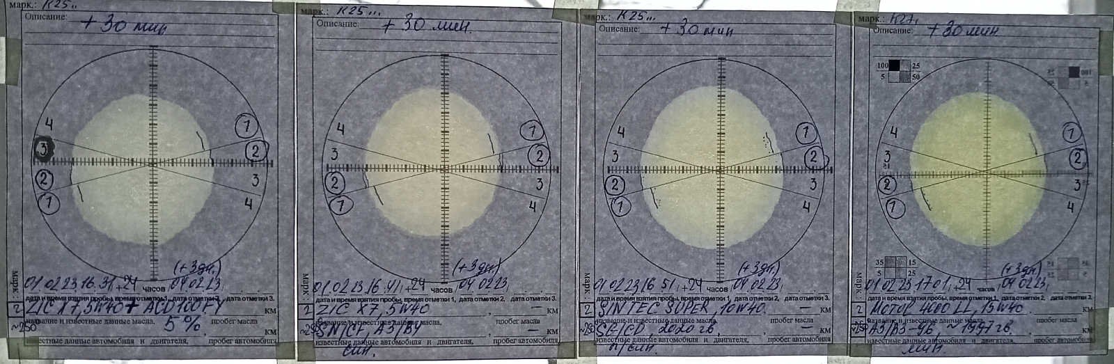

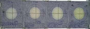

Пробы тайминга «+30 мин», выдержка 24 часа:
Выдержка 3 дня:
По моим расчетам "созрела" первая проба тайминга «+1ч10мин». Срок её вызревания расчитался в 9 суток, на такой продолжительности считать отдельные часы уже бессмысленно, уже при сроке от 3х суток правильно считать целыми сутками.
Почему такое большое время для осмотра пробы, ранее уже формулировал:
  07.02.2023 в 10:09, Сергей Николаевич сказал:
Крайний мой эксперимент навёл меня на мысль, что стандартное время сушки/выдержки не во всех случаях применимо. При производстве пробы капли масла впитываются в разных условиях за разное время. Одна капля впитается за полчаса, другая за час, третья за два и так далее - в зависимости от вязкости масла и окружающей температуры. Точно так же масло дальше будет расходиться по бумаге пропорционально этим же параметрам - вязкости и температуры. И далее можно высчитать и принять некую стандартную зависимость для стандартных условий, типа:
«впитывание капли  за 1 час
— осмотр пробы через 24 часа (при постоянной температуре)»
И далее увеличение времени впитывания определяет увеличение времени до осмотра пробы пропорционально. Пропорцию пока предлагаю прямую. Если эксперименты покажут некую нелинейность процессов, можно будет ввести коэффициент.
Да, конечно, гемора прибавится. Но это позволит избежать некоторым "профессионалам" вроде нас дебильных ситуаций по типу "гараж, холодно, полное впитывание за 6 часов, осмотр пробы через 12 часов" - ну, ведь по феншую́. Естественно, проба ещё не успеет созреть до феншуйной нормы.
Раскрыть
Пробы тайминга «+30мин» идут ещё по стандартному времени фен-шуя - осмотр через 24 часа. Эти пробы "веду себя" и выглядят достаточно обычно. Тоже долго впитывались, но небольшое увеличение времени можно в полной мере отнести к низкой температуре при их производстве.
Пробы тайминга «+1ч10мин» уже показали, что надо что-то думать новое - стандарт фен-шуя в 24 часа тут уже абсолютно не применим. И возникла процитированная формулировка выше.

Итак! Буду завершать, наверное, этот эксперимент. Материалы по нему ещё долгое время будут вызревать до неких норм, информация ещё может дополняться, но главный результат эксперимента уже достигнут, финальный вывод готов, и есть пара дополнительных выводов.

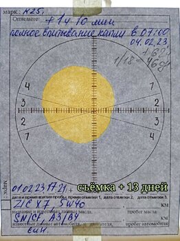

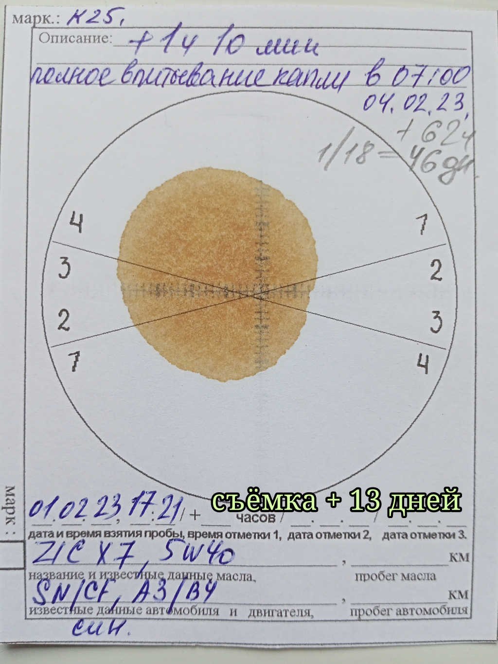

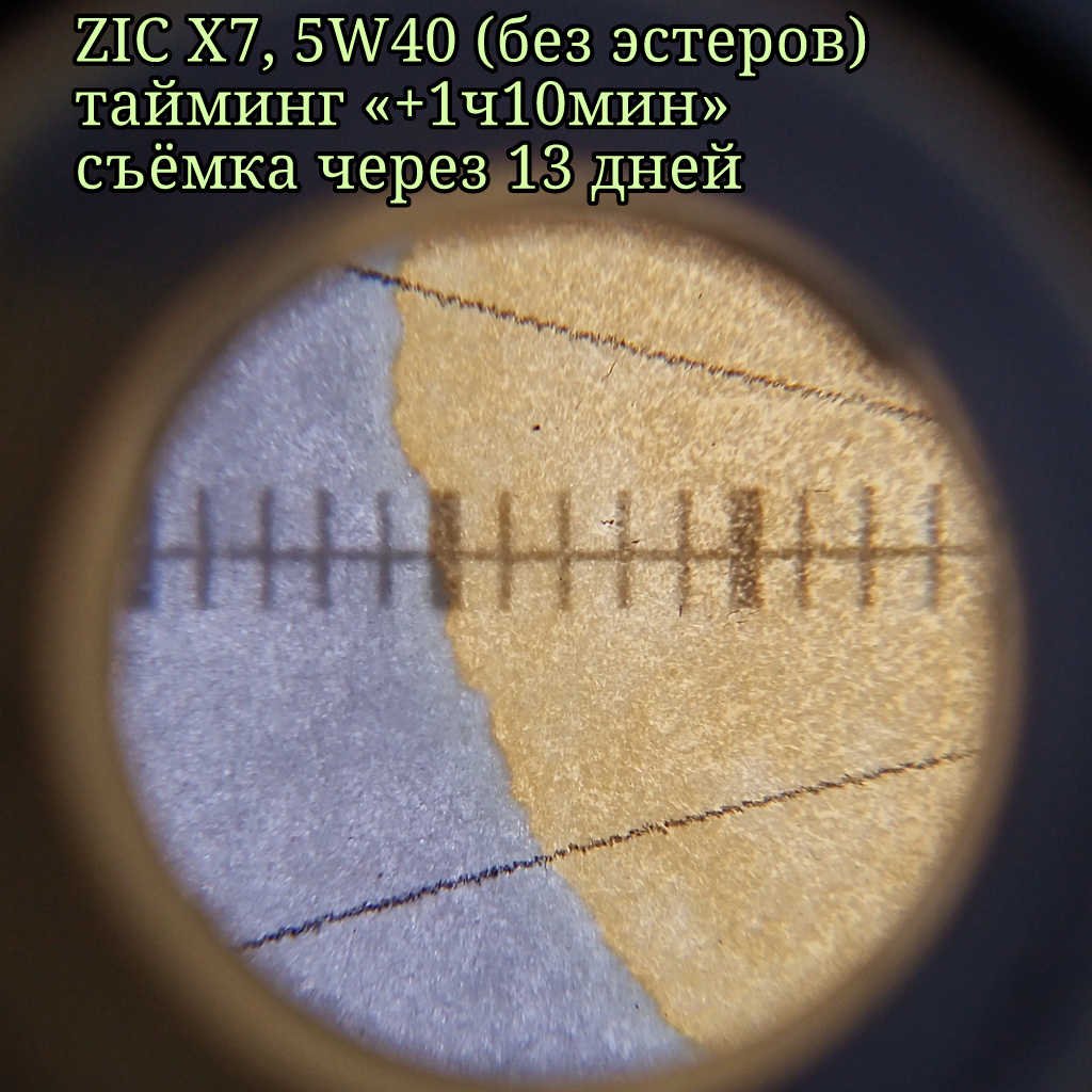

Проба тайминга «1ч10мин» ZIC X7 + эстеры на 13й день выдержки показала начало появления реза ЗД:
Этот состав оказался самым живучим из испытанных образцов: меньше всех загустился, раньше всех на всех таймингах впитывался, раньше всех готов к осмотру на этом тайминге. И этот лучший образец показывает рез во вполне себе нормальное время для осмотра и оценки. Это значит, что другие образцы также обязательно покажут рез и кант в расчетные времена или даже ранее.
Не готовая для осмотра проба ZIC X7 (без эстеров), тайминг «+1ч10мин», расчетное время осмотра через 46 дней, по дате это в районе 19го марта:
До  осмотра ещё далеко, но начало появления браковочных признаков уже видно. На расчетном времени всё будет очень ярко. Название"браковочные признаки" - это, конечно, очень условное определение, здесь это не более чем общее название основных признаков повышенных концентраций примесей в масле и выдержки пробы до уровня "дефицита носителя".
