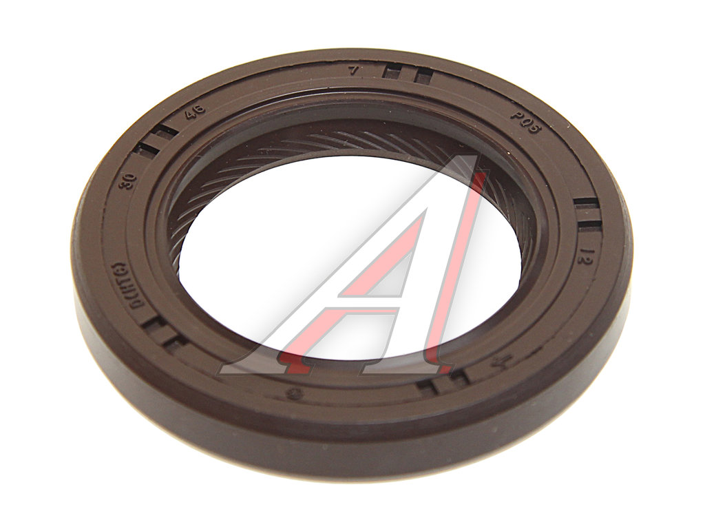

как думаете присутсвие силикона  на поверхности сальника предотвратит его старение и дубение, то есть сохранит эластичность и мягкость на долго?
  01.02.2024 в 08:35, Андреас сказал:
  31.01.2024 в 20:28, SL1 сказал:
Лучше уж сульфонат или полимочевину. Силиконовая может песок пустить, если что-то пойдет не так:)
Раскрыть
Раскрыть
В этом узле без разницы.

Зависит от резины. Есть РТИ, которые в вакуумной упаковке хранят со сроком годности до года и менее.
  01.02.2024 в 09:06, SL1 сказал:
Раскрыть
тут скорее всего стандарт D( HTО)
