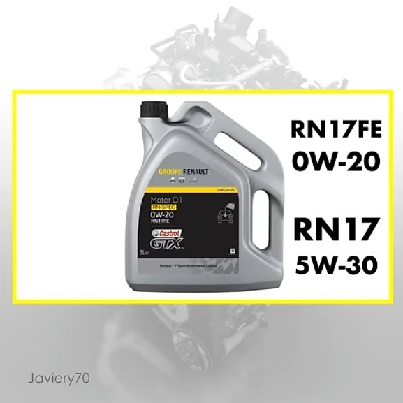

В ролике отражены актуальные допуски в Европе https://youtu.be/h5-ZxhNCrek?si=RhfwGXmnFXeId1Qp

А такое можно летом лить для промывки? Или оно строго в дизеля?
Можно конечно.
Я товарищу на Аркану заказываю Wolf/ Champion 5W30 C3. Он уже четвёртую замену на этом масле, ему нравится, как едет и расход по топливу. В Европе мерседес идёт допуск 229.71, а это 0w20.
