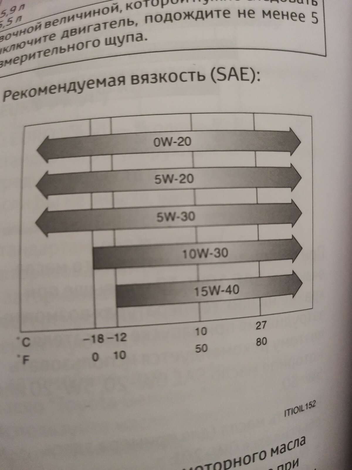

Toyota land cruiser prado 150 2020 2.7 2trfe
По мануалу смотрю можно и w40 заливать. Авто с вебасто.авто новое. Склоняюсь 5w30.посоветуйте хорошую синтетику. В поиске смотрел мало про этот движок в основном все повторяется.

Спасибо за ответ. Но в книге 0w20 и 5w30 можно.не написано чтоб только 0w20.

Гарантийная.но обслуживать то сам буду. От нас дороги нет. Только платформа по жд до большой земли.

Зимой в Воркуте однозначно 0w20,летом можно погуще. Если хорошая синтетика, вы видимо имеете ввиду на ПАО, эстерах, GTL, то Amsoil signature series, Mobil 1,Shell Helix Ultra, Pennzoil, Novus, ну и смотрите в "мисс ПАО ойл клуба"
07.01.2021 в 23:24, tok сказал:
если хорошее, то Amsoil Signature Series 5w-30, 0w-20.
0w20 круглый год. Максимум 5w30. И то и то Ilsac.

Согласен, на 0w-20 этот мотор клацает и шумно работает. На тридцате гораздо мягче.
Пральна. Потому что никогда он не был заточен под 20-ки. Модернизированный в начале века 3RZ, который родом из начала 90-х , во времена которого не то что  о 20-ках  не слыхивали, но и нулёвки были в диковинку. Модернизация не коснулась механической части движка, акромя головки и системы питания. И спрашивается, нахрена ему 20-ки с его то зазорами и маслоканалами в палец диаметром? 30-ки - вот его любимая вязкость, как, в прочем, и всех япов тех годов.

Смотрю в книгу ( мануал) вижу фигу.
Также на форуме- создал тему не читая правила создания тем и не утруждая себя поисками таких же тем с таким же движком и такими же советами.
Ваша вязкость 0w-20 на все времена. Го в тему идеальные масла и выбор там( названий масел, протестированных форумчанами) о не читающий и не знающий и не хотящий познавать и узнавать
Легко давать советы, тыча носом в мануал. ))) Тем более не имея ни малейшего представления о древних яповских движках, а руководствуясь только новомодными  веяниями. )))
