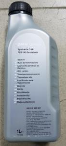

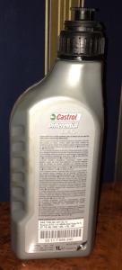

Ну и наконец фотографии, найденные в Интернете:
