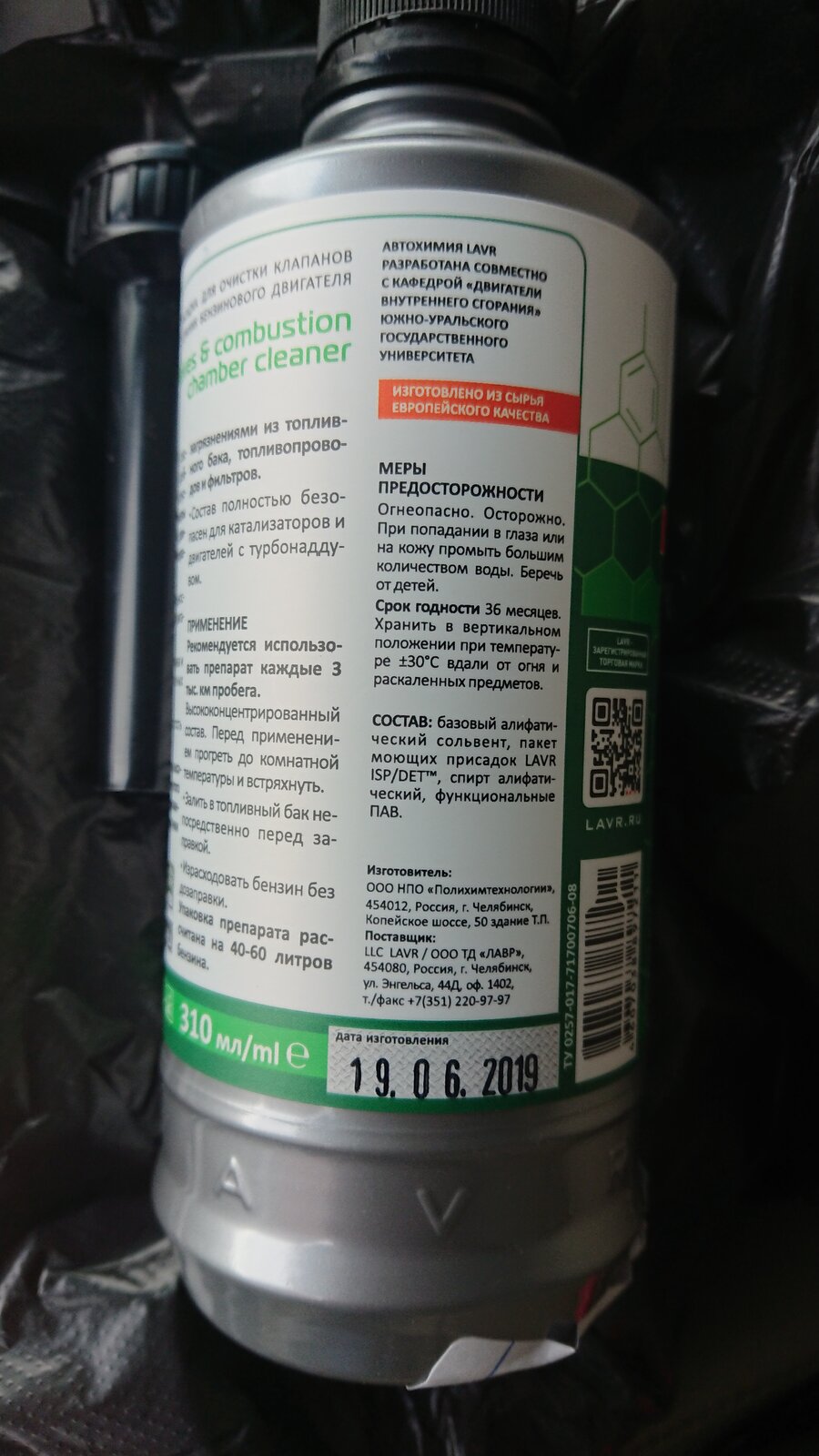

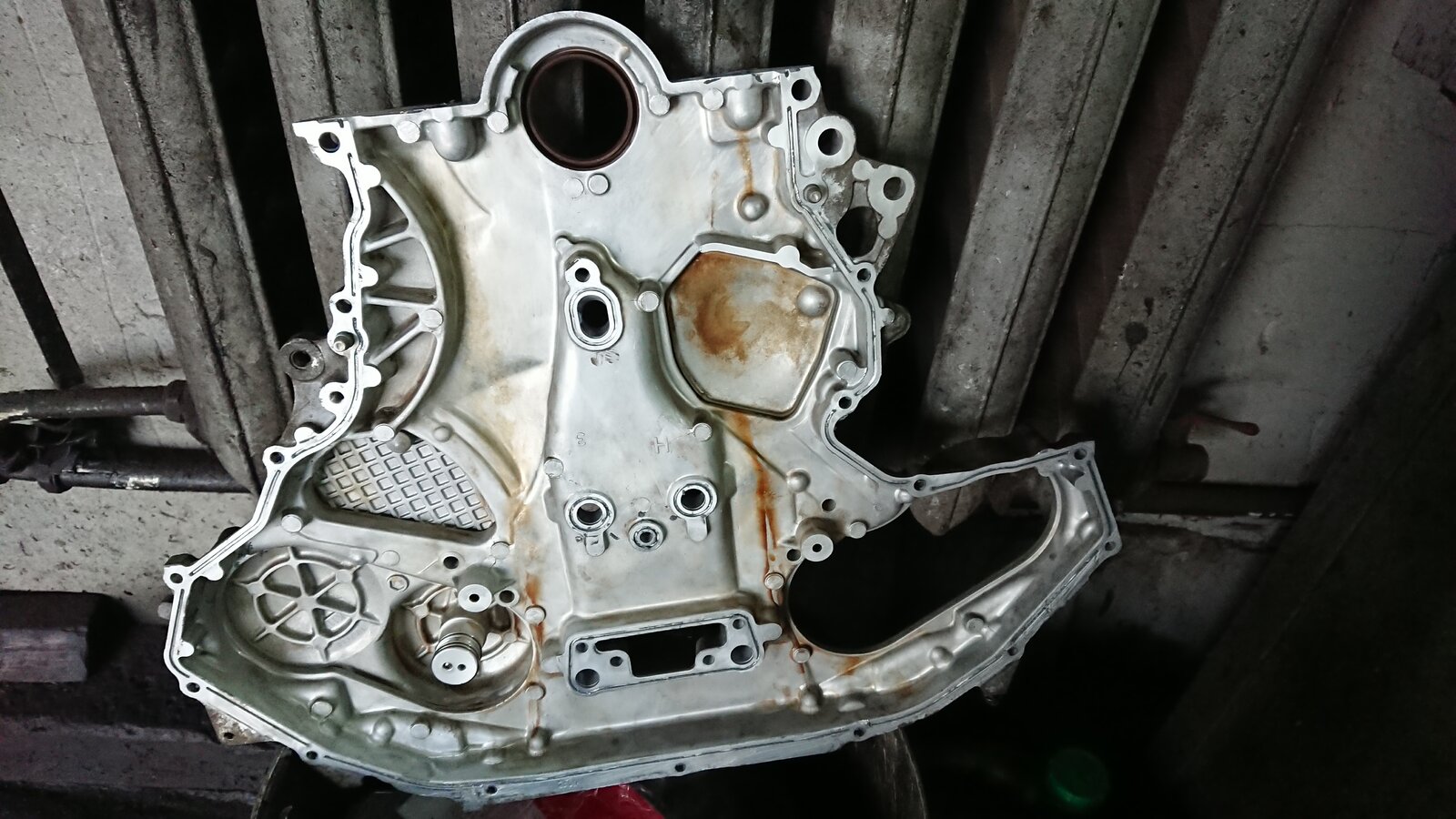

Популярное сообщение veev2 3 298 Опубликовано: 11 января 2021 Популярное сообщение Поделиться Опубликовано: 11 января 2021 (изменено) Castrol EDGE Supercar A 0W-20 (90%) + Amsoil Z-ROD 20W-50 (10%) на Nissan Murano после 6273 км пробега(215м/ч), вскрытия крышки ГРМ и масляного поддона. Масло: Castrol EDGE Supercar A 0W-20 (90%) 4500ml + Amsoil Z-ROD 20W-50 (10%) 500ml Показать содержимое Автомобиль: Nissan murano z51 v6 3.5 249л.с vq35de, вариатор Общий пробег на одометре:195801км Пробег на масле: 6273км Моточасы: 215ч 14м м/ч Израсходованное топливо: 872,18л. (868.92 л бензины, 3.26л добавки) Доливки масла: нет. Присутствие отложений в двигателе ДО: в горловине нет Присутствие отложений в двигателе ПОСЛЕ: в горловине нет Автозапуск: нет Наличие чип-тюнинга: нет ГРМ: 3 цепи Предпусковые подогревы: нет Период эксплуатации:02.09.2020-03.11.2020 (t°= +15°C — +30°C) Срок эксплуатации: 2 месяца Израсходовано топлива: 872.18л бензины: 92 - 61.01 л 95 - 99.09 л 95 Flagman - 420.53 л (содержит afton hitec 6470 в количестве 350(±35)см³/м³) 98 - 288.31 л Добавки: Lavr OCTANE PLUS (арт. Ln2111) - 310ml — ипать, новая формула(привет марганцу), раньше такой уйни небыло. Показать содержимое Lavr Очиститель клапанов и камеры сгорания (арт. Ln2134) - 310ml × 2шт. Показать содержимое AIM-ONE FUEL SYSTEM CLEANER (арт. FS-320) - 325ml Показать содержимое Ацетон - 1л (за раз на полный бак) Показать содержимое WYNN'S petrol emission reducer (арт. W29393) - 500ml × 2шт. Показать содержимое АЗС: беларуснефть, трайпл Присадки в топливо: да Режимы: в меру бодрый, крутить до 5-6.5к не стесняюсь, но при этом стараюсь не стартовать с места тапка в пол. Средняя скорость 29.15 км/ч Фильтр масляный: Vic DC-09 Фильтр воздушный: Nipparts J1321008 Марка антифриза: первые 4110км пробега +-85% вода дистиллированная, далее Total GLACELF AUTO SUPRA Объем заливаемого масла: 4.5л + через несколько м/ч долил 0.5л Amsoil z-rod 20w-50 Отбор масла: слив с горячего двс в пластиковую бутылку 0.5л Что было до этого масла: До 72500 - Nissan 5w-40 72500 - 88900 - Total Quartz Ineo Long Life 5w-30 88700 - Liqui Moly OIL-SCHLAMM-SPULUNG (в старое масло) 88900 - Agip Flushing (промывка) 88900- 94200 - Eni i-Sint MS 5w-30 94200-126666 - Idemitsu zepro touring sn gf-5 5w30 126666 - Comma Syner-z 5w-30 ≈132100 - залил в масло Wynns Hydraulic Valve Lifter Concentrate 132640 - промывочное масло eneos flush 4л (20мин)+500мл Total Ineo Long Life 5W-30 132640 - микс на основе ZIC X7 DIESEL 5w-30 133170 - Nissan VA 5w-30 134680-140096 - ZIC X7 LS 10W-30 140096-147111 - ZIC X7 LS 10W-30 147111-147133 - Rosneft optimum 10w-30 (4л) + ENEOS flushing (0.5л) + Gazpromneft Premium L 10W-40 (0.32л) 147133-151140 - Gazpromneft Premium L 10W-40 4.68л + Syntolux l132 (0.25л)" 151140-151986 - Eni i-Sigma Monograde 40 (2л), Idemitsu 0w20 gf-5 (1л), Tatneft luxe 5w-30 (1л), Nissan VA 5w-30 (0.49л), ZIC X7 LS 10W-30 (0.17л), FUCHS RENISO TRITON SEZ 68 (0.25л) 151986-151999 Тнк magnum super 5w-40 151999-151999 Zic x7 diesel 10w40 + 10% Syntolux L-132 151999-157295 Mobil super 3000 X1 formula FE 5w-30 157295-157407 Лукойл стандарт 10w40 + Comma Engine Flush (EF400M) (промывка №1) 157407-157960 Tatneft прогресс 5w-40 (11647) (промывка №2) 157960-163991 Pennzoil YB 5w-20 (4.73л) + 250мл(5%) BECOOL BC-POE 100 163991-166591 - разные промывки Показать содержимое --------Превентивная раскоксовка по случаю замены свечей & Co. 163991-164028- Роснефть optimum 10w-30 + Xado Total flush (art. xa40613) Раскоксовка Very Lube Антикокс (малость передержал ≈25мин, вместо 10-20мин) Беларуснефть М-8в (20мин на холостых) 164028-164327 Mannol energy 5w-30 (4л) + BECOOL BC-POE 100 (450мл) 164327 Zic flush (15 мин ХХ) (в этот момент обнаружил один маленький кусочек краски в шприце которым откачал остатки Беларуснефть М-8в. Нового поддона нет, а утром нужно ехать ( 164327-166591 Favorit premium xfe (4л) + Idemitsu zepro eco medalist 0w-20 (1л) 166591 - заменил поддон, два раза по 10-20мин ХХ промыл смесью 2л Роснефть optimum 15w-40 + 2л МПА-2, каждый раз ставил новый фильтр Patron PF4127kor , пролил через двс 1.5л Rosneft Maximum 10W-30 ---------------- 166591-172555 Total Quartz 9000 Energy HKS G-310 5W-30 (4.5л) + 10% FUCHS reniso triton sez 68 (0.5л) 172555-173677 Tatneft прогресс 15w-40 (3.6л) + Hyundai Premium LF 5w-20 (0.8л) + Mobil Jet Oil II (0.3л) (перед сливом добавил Lavr пятиминутку) 173677-185004 ZIC RACING 10W-50 185004 Лукойл промывочное 10 мин на ХХ, добавил ещё Mannol motor flush 9900 далее ещё 10 мин на ХХ 185004-185917 микс промывочный Rosneft Maximum 10W-30 3l, Eni i-Sigma Monograde 40 1l, Swag longlife 0.75l, Xado Vita Flush Очиститель системы смазки РЕВИТАЛИЗАНТ 0.25l 185917-188552 Rosneft М-10ДМ(4400ml) + Syntolux L-132(7% 350ml) + Eurol Engine Oil Treat(5% 250ml) ------------- Съём масляного поддона и крышки ГРМ, замена прокладок масляных каналов фазовращателя. Показать содержимое ------------- 188552 - Rosneft М-8ДМ 10 мин на ХХ, +Luxe motor flush 5'minutes 0.5л + Rosneft М-10ДМ 0.3л и ещё 10 мин на ХХ. 188552-189529 Rosneft optimum 10w-30 189529-195801 анализируемое масло Castrol Edge supercar A 0W-20 + Amsoil z-rod 20w-50(10%) Пояснення: Как увидел результат uoa чуть пачка не упала, потом включил мозг и вроде прояснилось. Медь – это от новых прокладок масляных каналов. Показать содержимое Марганец – лаврушки октанкорректору привет, сначала залил, а потом почитал что на баночке написано(раньше такой уйни небыло). Из хорошего, на 92 от лаврушки почувствовал приход, но не 95 конечно. Показать содержимое Кремний – от герметика, его там было более чем много (прокладки масляных каналов + герметик, крышка грм внушительных размеров и масляный поддон тоже на герметик. +не исключаю, что могли маленько песка насыпать(в подкапотном пространстве на момент ремонта было грязно) Показать содержимое + хз конечно, но маленько подсос я не исключаю, на всякий случай на половине пробега следующего масла поменял крепления воздушного фильтра и смазал прокладку на воздушном фильтре густой силиконовой смазкой. Показать содержимое Старая / новая + может сам воздухан не очень(визуально всё нормально с ним), хотя многие мурановоды его ставят... и вроде не жалуются. Железо - больше чем обычно, но вроде не смертельно. Наверное от недавнего вторжения в двс. Будим посмотреть. Свежий, чистый Castrol Edge supercar A 0W-20 + спектр: Показать содержимое Кто долистал, молодец, вот анализ + спектр: Изменено 12 января 2021 пользователем veev2 23 Ссылка на сообщение

Максим Л. 3 239 Опубликовано: 12 января 2021 Поделиться Опубликовано: 12 января 2021 Из за песка так железо поднялось,или из за более жидких масел? Ссылка на сообщение

koc39 159 Опубликовано: 12 января 2021 Поделиться Опубликовано: 12 января 2021 11.01.2021 в 20:30, veev2 сказал: Lavr OCTANE PLUS Раскрыть Значит теперь лаврушке можно сказать до свидания? Ссылка на сообщение

ПавелТ 2 292 Опубликовано: 12 января 2021 Поделиться Опубликовано: 12 января 2021 Я конечно понимаю что поздно это говорить, но на будущее для других форумчан-мойте под капотом перед вскрытием двига. Уже много отработок с песком после ремонта, но... 2 Ссылка на сообщение
veev2 3 298 Опубликовано: 12 января 2021 Автор Поделиться Опубликовано: 12 января 2021 12.01.2021 в 02:58, Максим Л. сказал: Из за песка так железо поднялось,или из за более жидких масел? Раскрыть Масел - нет(см. описании Pennzoil, Mobil), песка - наверное. Хотя не весь кремний это песок, на герметике: крышка грм, масл поддон, прокладки масл каналов(см. описание) 12.01.2021 в 03:17, Sanyi сказал: Пробег за 2 месяца. Сильно. Анализ в норме считаю для такой махины Раскрыть В принципе, после вторжения в двс, наверное нормально. 12.01.2021 в 03:35, koc39 сказал: Значит теперь лаврушке можно сказать до свидания? Раскрыть Да, есть где-то ещё 2 шт., но лить их желания нет. Жалко сразу не обратил внимание на дополнение к этикетки. 12.01.2021 в 04:03, Projector сказал: veev2 воздушный фильтр перед установкой силиконовой смазкой не пропитываешь ? , можно для фильтров нулевого сопротивления купить , или можно самому замешать из силиконовой смазки и диэстеров например Раскрыть Не, не смазываю. Много вариантов откуда мог взяться кремний. От воздузанов такого не видел. 12.01.2021 в 04:30, alex323 сказал: veev2 а зачем так часто льёшь всякую химию в бак? Раскрыть Весь бензин раньше был одинаковый, скучно. Да и вообще я в завязке and2949 Pavel_NSK Ссылка на сообщение
