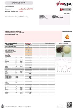

Если не правильно создал тему не ругайтесь )), кто что скажет за это масло ? Кстати оно сейчас уже Api SN.

Если правильно понял вопрос )...
Дата взятия пробы 25.10.2019
Дата подкачки ( так переводит переводчик, думаю по нашему дата проведения анализа наверное) 28.10.2019
Анализ нашел на немецком аналоге нашего форума
Изменено пользователем Хенаро
Ошибка в написании
Хорошее маслице. Вязкость норм, молибден, бор. Это что у нас Chevron Oronite?
Да еще и стоит 600 рублей за 4 литра.Но это не долго)
По ик спектру не подскажите ? О чем говорит ? Гидрогрекинг с минералкой или чистый гидрокрекинг ??
так это свежее или отработка,а то в крышечке темное такое... и написано объем системы 4,2 литра.
  12.01.2021 в 17:15, Optovik сказал:
Раскрыть
 На их форуме оно в разделе анализ свежих масел, и по элементам нет никаких металлов в масле( олова железа и т.д), вот ссылка на анализ https://oil-club.de/index.php?thread/6258-aral-bluetronic-10w-40/

Его как загуститель можно использовать: зола всего 1,0  да и  КВ40-92,8 а обычно у 5/40  75-80ед.
  12.01.2021 в 17:00, Хенаро сказал:
Раскрыть
там ничего не увидеть, надо обратный график и в увеличенном масштабе, при условии что у Ойл Чека все в порядке с куветой и ИК спектрометром. Иногда лабы специфически показывают, надо на них обкатывать сначала масла пао, кряк, минералку что бы понять от чего отталкиваться.
