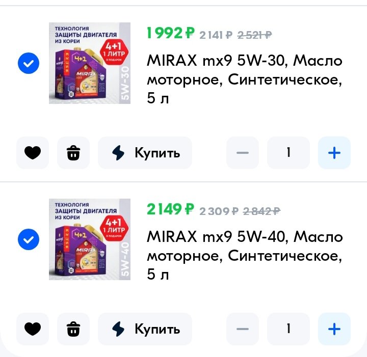

Я вот такое прикупил себе (скрин1), а следующее вот такое прикуплю наверное, (скрин2), или, можно вот такое S-Oil 5w30 API SN/SP (скрин3). Это на весна/лето/осень, а на зиму буду лить, скорее всего, нулёвки 0w20/0w30. На самом деле, выбор просто огромен, а вязкость уж выберите сами, кто-то любит пожиже , а кому-то больше нравится гуталин. Главное, чтобы масло стоило недорого и чтобы это была не палёнка из Пушкино. А так, всё равно ведь менять его через 5тыс.км. Относитесь к выбору масла более просто
