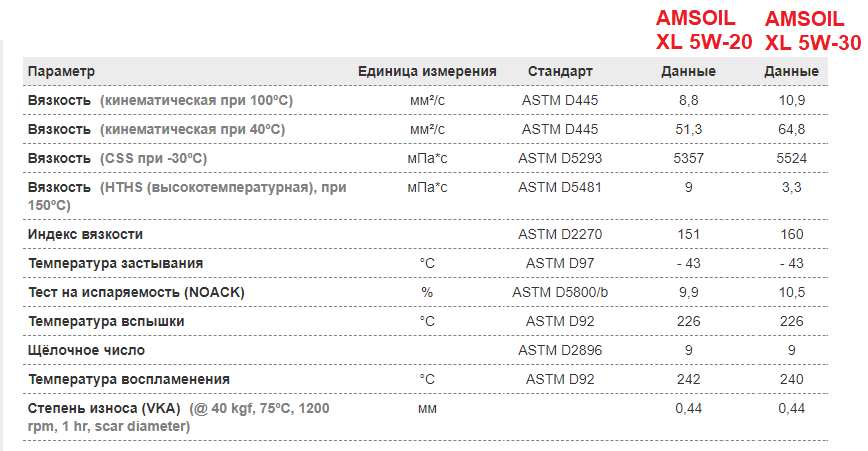

А что уважаемый @Amsoil_Penriteскажет про использование AMSOIL XL 5W-20 Synthetic Motor Oil на лето?

там HTHS=9, можно и тапку в пол!!! :sarcastic:
Вязкость (HTHS (высокотемпературная), при 150ºC)мПа*с9ASTM D5481

а в данных, относительно Вязкости (HTHS (высокотемпературная), при 150ºC) нет ошибки?
P.S. Вот тут она 2,8. Видимо, ребята как-то криво скопировали и, в отсутствии анализа, можно сравнивать по данным "родного" сайта. Вот там больше похоже на правду:
Изменено пользователем Maxxixx
дополнил данными с сайта amsiol.com
20 минут назад, Amsoil_Penrite сказал:
Maxxixx откуда данные?
про Вязкость (HTHS (высокотемпературная), при 150ºC) мПа*с 9 указано на https://amsoil-club.su/produkt-amsoil/xl-5w-20-synthetic-motor-oil/XLM
про High-Temperature/High-Shear Viscosity @ 150ºC, 1.0 X 106 s.-1, cP (ASTM D5481) .....  2.8 указано в "TYPICAL TECHNICAL PROPERTIES" в SDS на сайте https://www.amsoil.com/p/xl-5w-20-synthetic-motor-oil-xlm/
1 минуту назад, Amsoil_Penrite сказал:
Maxxixx видимо, корявый копипаст
35 минут назад, Maxxixx сказал:
Написал им, чтобы поправили...
1 минуту назад, Maxxixx сказал:
вернее всего брать данные с оф сайта Амсойл.
