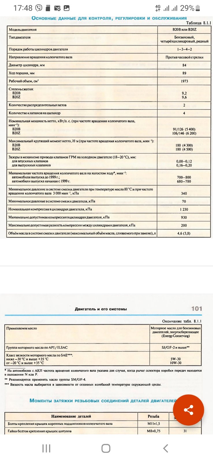

Cooper74 0 Опубликовано: 15 декабря 2022 Поделиться Опубликовано: 15 декабря 2022 (изменено) Здравствуйте! Подскажите по вопросу: авто Honda CR-V rd-1 2001г.в., двигатель B20Z1. Вторую замену масла заливаю Valvoline maxlife 5W-30 a3/b4. Стоит ли (нужно ли) переходить на Valvoline 5W-30 FE? Изменено 16 декабря 2022 пользователем Cooper74 Ссылка на сообщение
EVO_VII 1 218 Опубликовано: 19 декабря 2022 Автор Поделиться Опубликовано: 19 декабря 2022 Cooper74 Не обязательно, если всё устраивает, смысла вообще нет. Ссылка на сообщение
Cooper74 0 Опубликовано: 19 декабря 2022 Поделиться Опубликовано: 19 декабря 2022 (изменено) EVO_VII когда мороз(-20°...-27°) - побрякивает на холодную. Valvoline maxlife 5W-30 FE жиже (на холодную, на горячую), чем Valvoline maxlife 5W-30 a3/b4? Изменено 19 декабря 2022 пользователем Cooper74 Ссылка на сообщение
