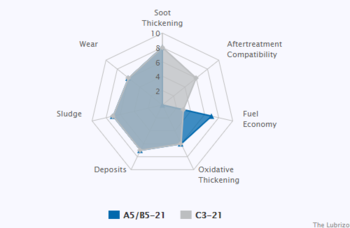

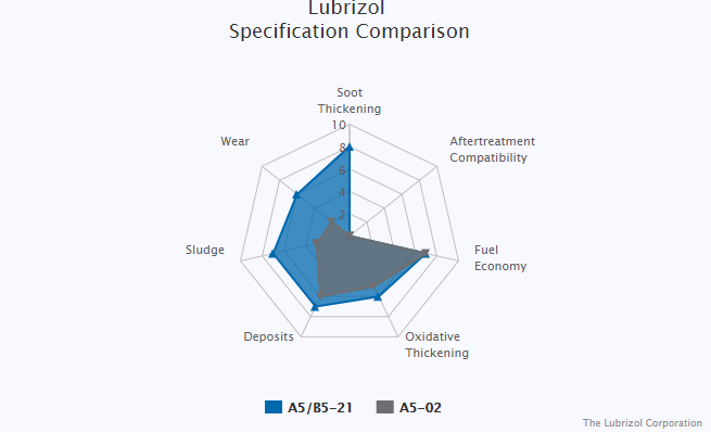

партизан 34 Опубликовано: 21 июня 2021 Поделиться Опубликовано: 21 июня 2021 18.06.2021 в 23:35, IvanNN сказал: Не пойму все равно как по мне то Макслайв должен иметь жирневший пакет присадок А3/B3, в крайнем случае А5/В5. а тут что мы имеем, ильсак!? тема не так проста, как кажется тебе. стандарт а5 от 2002 года и 2021 года - две огромных разницы. вот диаграмма от лубризоль. Ниже диаграмма по с3, которое ты считаешь урезанным, и а5/б5 2021 годов. как мы видим - защита у цэшки не хуже, а даже лучше чем у полнозольника. так что - всё относительно... потыкать и посмотреть можешь сам, вот здесь https://online.lubrizol.com/relperftool/pc.html 3 Ссылка на сообщение
