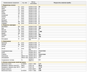

Liqui Moly Molygen New Generation DPF 5W-30 отработка на Audi Q7 v12TDI после 8000 км
Для справки, ZERO TECH относится к применению ионной жидкости.
Описание производителя ZERO TECH
"Это технология, которая формирует противоизносную пленку на металлической поверхности двигателя за счет нанесения ионной жидкости, которая снижает трение и истирание, обеспечивая отличную защиту двигателя."
ZERO TECH будет указан в описании продукта.

Что ксенум что лм переоцененные масла пустышки, обычные блендеры....советую все же обратить взор на мастадонтов маслянных таких как ЕксонМобил, думаю их масла будут нормально работать, учитывая состав и базу, тут в принципе износа тоже не мало на ЛМ, так что он не прекратился,либо это остатки износа с прошлого масла.Думаю и Амсоил зайдет неплохо, да и подделок у них нет вроде.

....тут в принципе износа тоже не мало на ЛМ, так что он не прекратился.
Раскрыть
Ну в ноль он не уйдет. Хороший результат для 230 часов, вряд ли получится добиться меньшего износа.

Масло такое же.
Этот состав моторного масла Volkswagen VW 504 507 состоит из смеси Yubase и PAO и представляет собой комбинацию пакета Infineum P6080A (16,2% по массе).
Дорогая марка масла ничего не значит.
LM производит производные с добавлением молибдена.
ZIC производит производные с добавлением ионных соединений.
Вот и все.

Хотя я и не очень, к этой жидкой мили, но они оказались молодцы.
Habere а режим эксплуатации такой же как и прошлого масло(если город - то пробки, если трасса - то овер 200 км/ч), или отличается?

На фоне Xenum VRX это не сложно:D

Тем не менее, я согласен, что LM - лучшее масло, чем Xenum.

масло такое же, только стоит в 3 раза дороже )))

После Mobil интересно будет сравнить с
https://www.oil-club.ru/forum/topic/20522-amsoil-european-car-formula-5w-30-svezhee/
https://www.oil-club.ru/forum/topic/39924-amsoil-signature-series-max-duty-synthetic-diesel-oil-5w-30-свежее/
https://www.oil-club.ru/forum/topic/33737-redline-professional-series-5w-30-td-svezhee/
Все масла позиционируются как дизельные, но первое и последнее уже поменяли составы (если не ошибаюсь).
С другой стороны, Mobil ESP 5W-30 эталон в этих допусках, так что экспериментировать или нет, дело Ваше. За анализ спасибо.
