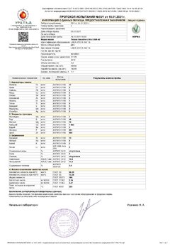

Texacoman 2 632 Опубликовано: 18 января 2021 Поделиться Опубликовано: 18 января 2021 (изменено) Texaco Havoline Ultra S 5W-40 отработка на LADA VESTA SW 1,6 с ГБО на 14099 км (4 заливка) Часть II Данные: Масло: Texaco Havoline Ultra S 5W-40 Автомобиль: LADA VESTA SW, 2019 г.в., 1,6 л, 106 л.с., МКПП, ГБО LOVATO, дв. – 21129. Общий пробег на одометре: - 58960 км Пробег на масле этом: - 14099 км Моточасы: - 368 Израсходованное топливо: - 1570л (100л бенз. + 1470л газ) Доливки масла: ~1100 мл ГРМ: ремень Период эксплуатации: август-январь 2020 Срок эксплуатации: ~ 5 мес. Топливо: АИ-95 Лукойл + Пропан/Бутан Режимы: город/трасса – 40/60 % Средняя скорость по БК: - 38 км/ч Средний расход по БК: - Фильтр масляный: MANN&HUMMEL (W914/2) Фильтр воздушный: - MANN&HUMMEL (С27030) Марка антифриза: - заводской (не знаю) Объем заливаемого масла: ~4,2л Отбор масла: - через щуп, специальным насосом. Отбор масла проходил с горячего или холодного двигателя?: - с горячего Что было до этого масла: Texaco Havoline Ultra 5W-40 Периоды смены: 1775 - 14520 км - Texaco Havoline Ultra 5W-40 14520 - 29469 км - Texaco Havoline Ultra 5W-40 29469 – 44861 км - Texaco Havoline Ultra 5W-40 Промывка промывочным маслом: нет Предыдущий анализ на этой же заливке, на 10 т.км тут Комментарии к анализу: Скрытый текст 1. Застал холода, отсюда топливо опять в масле. Ну и покатался на бензе побольше. 2. Больше, чем обычно было х/х - прогрев, стоянки. 3. Неправильно проверял уровень масла и, возможно, авто его "утилизировало". Последние 6000 км уровень не менялся, но стоило проверить уровень с утречка после мороза, а не через 10 минут после останова ДВС и уровень "упал" где-то на 3мм. Долил ~300. Потом, после ТО проверил масло снова и такая же ерунда - на горячую MAX, через 10 минут - MAX, утром, после мороза - MAX-3мм. Слона-то я и не заметил. Больше так не буду. 4. Сейчас залил Texaco Havoline Energy MS 5W-30 (ACEA C2) Изменено 18 января 2021 пользователем Texacoman 2 Ссылка на сообщение
