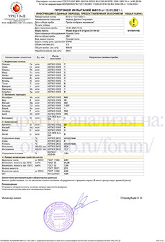

Mazda Original Oil Supra-X 0W-20 отработка на Hyundai Creta после 5640км

У него и прошлая Татнефть Люкс 5W-30 тоже за 200мч щелочное потеряло
 Да и Амсойл СС за те же 200 мч ненамного живее). Мотор+чип, видимо вот ось зла :D

Да, ладно. Анализ то смотрел? Там после 200 моточасов запас еще до 7500 км легко. Щелочное в 2 раза выше кислотного, iph нормальный, топлива больше, нитрация выше, и масло SS 0w-20 куда лучше себя чувствует и еще живое. а тут масло труп.

Lacoste 90% бензина, который я лью в форестер - экто 95 Лукойла. у меня Марганца было 0 в отработке.

В Экто 95 концентрация присадки меньше.
Что и требовалось доказать, вода убивает моторы, на данном анализе это четко видно

Еще раз убеждаюсь, что в присадке Afton в Лукойл 100 марганец. У всех, кто на постоянке юзает Экто от Лукойл марганец в анализах...
Лукойл же вроде BASF использует. Или поменяли присадочника?
