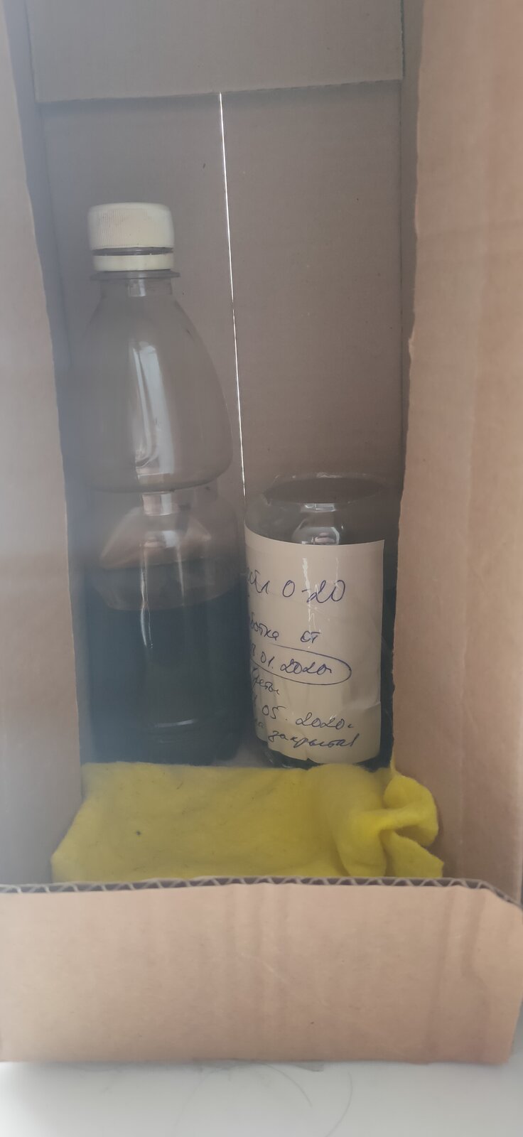

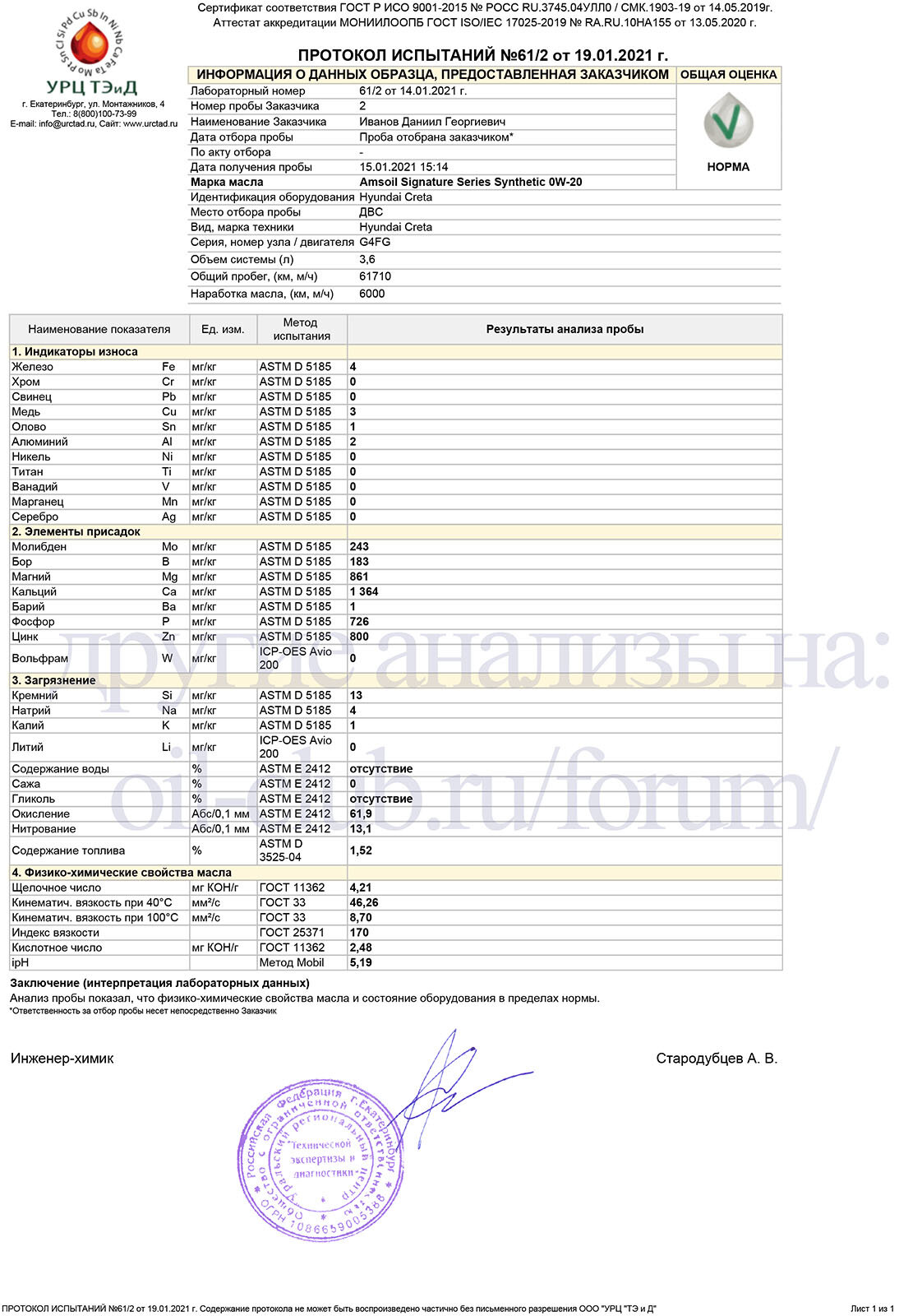

Эксперимент на тему "как стареет отработка" - анализ отработок простоявших год в закрытой и открытой таре

  20.01.2021 в 09:35, Новосиб сказал:
как на дрожжах растут показатели
Раскрыть
Лет через пять снова можно будет в двс заливать, как новое.... а мож и коньяком станет...

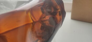

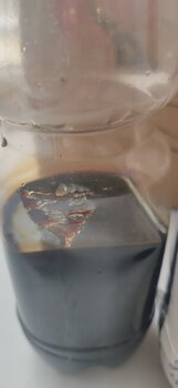

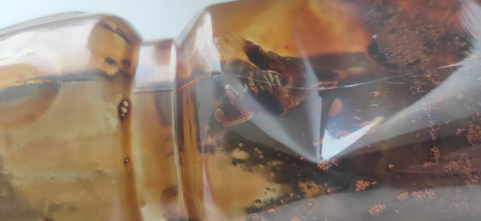

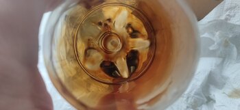

Евген 48 спасибо за анализы, как думаешь что это за осадок? Неужели продукты горения осели и в виде шлама прилипли?
  20.01.2021 в 12:52, ПавелТ сказал:
Раскрыть
Даже без понятия, при взбалтывании бутылки ничего не менялось, осадок очень похож на застывшую "карамельку":pardon:

  20.01.2021 в 10:50, Евген 48 сказал:
. Бутылка ПЭТ простояла до середины мая 2020г. в закрытом виде в офисе (в коробке), после чего была вскрыта и отлита половина содержимого,
Раскрыть
после вскрытия и до отлития содержимое бутылки перемешивали, взбалтывали?

Раскрыть
да.

А куда девается или как учитывается осадок в отработке?
ПС увидел по таблице, что никак)))
  20.01.2021 в 20:47, dimm7777 сказал:
Раскрыть
В пробе 2 осадка и не было, при взбалтывании размешивается, в пробе 1 чуть больше, но тоже перемешивался, т.ч. весь осадок в лабе, спрашивай у них:Rulezz_alcoman1:
Евген 48 так зачем мне их спрашивать?)))
Если ты открываешь коньяк, а там водка или паленка, образно выражаясь, то что и зачем нужно спрашивать???
Было масло, в масле был выпавший осадок, т.е. который в реальной жизни лежит на дне поддона или в фильтре и не участвует в процессе активной жизнедеятельности)))
Из анализа этого не видно ни на одну ППМочку)))
Из анализа видно, наоборот, что в реальной жизни никаких процессов в слитой отработке, якобы, не происходит)))
dimm7777 так мы тут говорим за слитую отработку или за жизнь с поддоном?)
