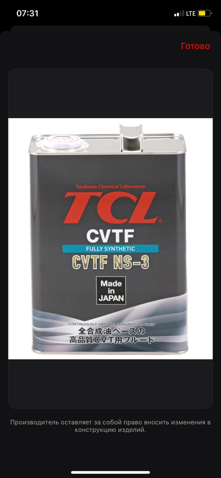

Здравствуйте. Автомобиль Nissan кашкай 2 , 2015 год выпуска. Вариатор jf016e. Был сегодня в магазине хотел приобрести масло оригинал Nissan ns 3 у них нет ! Предложили этот зик и идемитсу ! Я отказался ! Закажу под заказ.    На фото то что предложил менеджер . Они не подходят ведь ???
Novikov33rus , если по вязкостным хар-кам, то все они на +/- одном уровне.
А если по пакетам присадок, то был несколько лет назад на этом ресурсе холивар, что различий по видам и кол-вам элементов - нет. И, типа, всё это разделение ATF vs CVT - маркетинг чистой воды.
