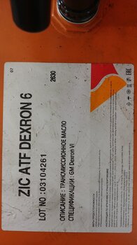

  24.11.2022 в 10:39, Euro сказал:
Итак, расслоение Zic ATF Dexron 6.
Оригинальная продукция 100%. В данном случае лето, налили сабж в чистую сухую бутылку, дали отстоятся приблизительно 16-18 часов в помещении при комнатной температуре. В дальнейшем поле такого расслоения снова перемещали и дали отстоятся 48-50 часов. Результат аналогичный - расслоение.

Интересные размышления и фантазии здесь пишут)))
Вот какие вот факты.
1.Данная бочка приобретена у одного из официальных дистрибьютеров масел Зик в Москве.
2.По доставке пломбу вскрывал человек, которого я знаю, и сразу из новой бочки накачал масла в ту самую бутылку
3.Повторюсь, дело было летом, естественно были плюсовые температуры.
4. По обращению в представительство ООО «СК Лубрикантс Рус»(+7 495 989 47 57), они полностью признали ФАКТ расслоения трансмиссионных масел АТФ.
  25.11.2022 в 19:30, Euro сказал:
Раскрыть
Это интересно. В какой форме они признали? По телефону? Сделали пресс-релиз? Какое было заключение? Норма ли это? Изъята ли партия из продажи? Или сказали "ну расслаивается и расслаивается, че бубнеть"?
  25.11.2022 в 22:06, garald50 сказал:
Раскрыть
Вы попрали прямо в точку.
Признали устно(((
Собственно мой посыл - обратить внимание на все АТФ от этого производителя!!!
Потому как устно сказали, что не страшно, одним словом внушили, что это не страшно. Мол так бывает.
Я лично считаю, что это НЕ норма. Собственно приглашаю уважаемых поразмышлять над этим.

  25.11.2022 в 06:36, kmp2002 сказал:
Однако у дистрибьютора то же люди работает и это совершенно не исключает вероятность того, что какой отдельный персонах не захотел намутить себе жижи на халяву. С бочкой теоретически сделать подмену безопаснее, меньше вероятности заметить.
Раскрыть
А проблему с сорванными с пробок пломбами этот персонаж как решил?
  09.12.2022 в 03:51, Pulser сказал:
Раскрыть
А кто сказал что её нужно срывать? Я не знаю методик слива, но уверен кто этим занимается все умеет и все знает.
  09.01.2023 в 04:31, kmp2002 сказал:
Раскрыть
а как еще добраться к пробке, не консервным ножом вскрывать

И как теперь быть? Есть какие-то допуски по этому расслоению? Что там в осадке, присадки?
Kixx кто-нибудь на расслоение проверял?
А то уже собирался брать 16 литров, теперь колеблюсь между dextron 6 ZIC и Kixx
needforspeed Слышал, что для жижи GM dexron 6 в сервисе существует указание перед использованием взболтать. Почему у ZIC должно быть по другому! Так что все нормально.
Изменено пользователем Viktor619
