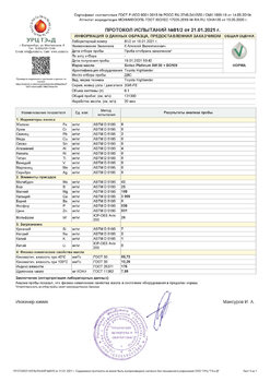

Shell Helix Ultra 5W-40 (API SN+) + Eurol Engine Oil Treat 250мл отработка на Toyota Highlander после 8000 км
При этой замене была проведена промывка двигателя BG109
анализы Sintec Platinum 5w30 + BG109 - 40 минут
IMG_0339.thumb.jpeg.a891ccb877a9ca6c804b53094431169c.jpeg1629844043_SintecPlatinum5w30GB109.thumb.jpg.aea79363d6279c15b452104f19fe4971.jpg

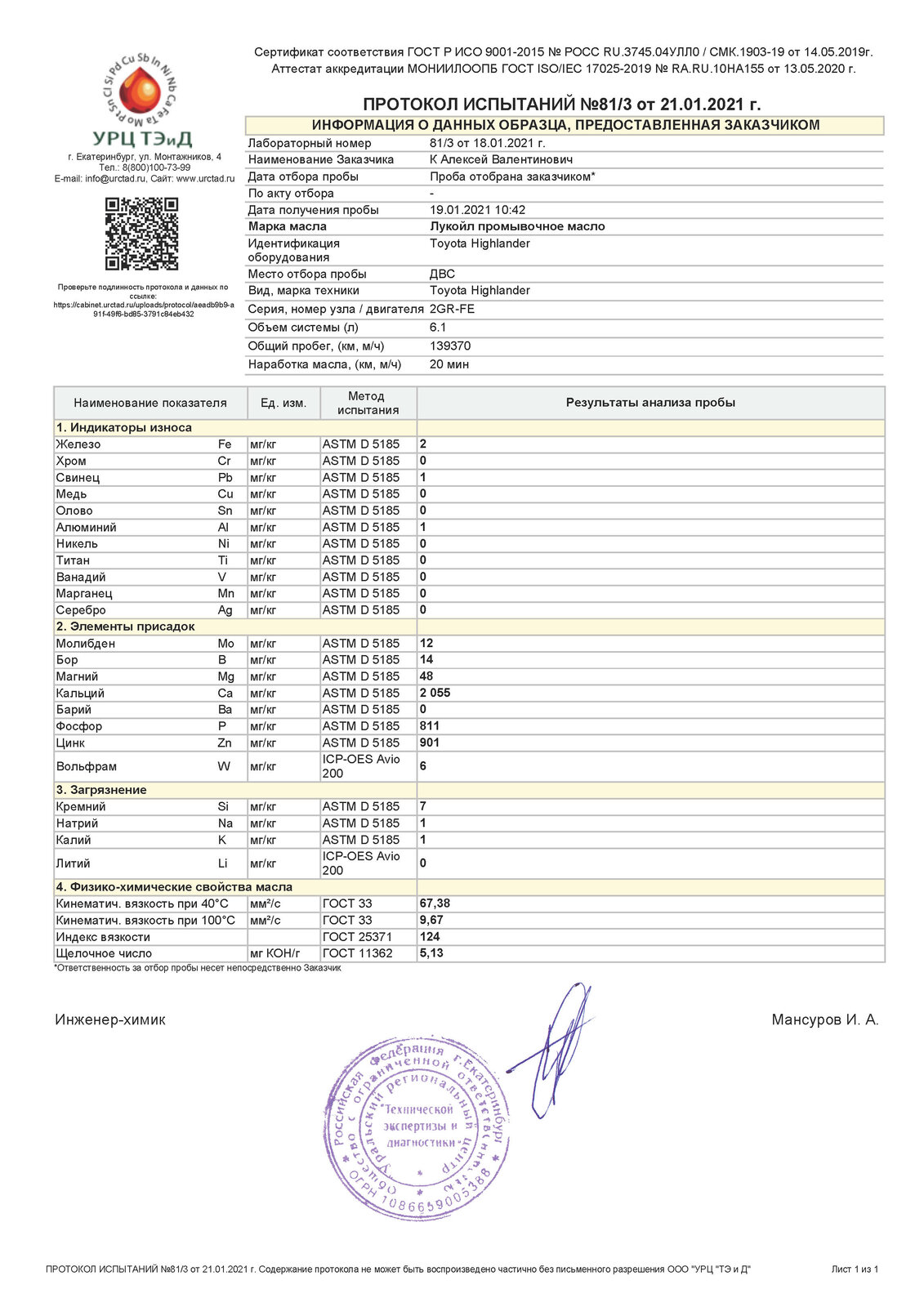

После Лукойл Промывочное еще 20 минут
IMG_0346.thumb.jpeg.ae437780bac7395f8ce1b1f3d21ef45a.jpeg1793305994_LukFlushOil.thumb.jpg.fd84ca5fb529daa50ddc7ccaedf9cb5e.jpg
Сливалось очень темное масло - Shell Helix 5w40, Sintec Platinum 5w30 + BG109, Лукойл промывочное

Мне кажется, что сюда на лето лучше пробовать 10W30, либо ILSAC, либо погуще - CJ4/CK4 c той же присадкой от Eurol.
Это был чистый эксперимент. Дальше только ILSAC 0w20 или 5w20 планирую.
Х.З. по мне отработало лучше чем 20ки по износу... Особенно по алюминию. И тут вопрос - заслуга 40ки или EEOT?
  22.01.2021 в 04:27, Lacoste сказал:
Раскрыть
Ну как лучше? Тут Fe - 30 попугаев, а в двух UOA на Шелле 0w20, его 17 и 14 попугаев. Алюминий нужно ещё смотреть и в свежем (VOA), там у Зепро 0w20 в свежем масле, уже изначально 7 попугаев АI, а у Шелла 0w20 - 2 или 3 попугая (ррm)
Роман 73 Смотрите именно предпоследний и последний анализ. Зачем древние смотреть?
