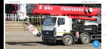

Да часов 500 смело можно катать, заливаем такое масло в аатокран с ямз 651 евро 4. Замена через 1000-1200 мото часов, средний расход топлива  8 литров в час, картер 36 литров. Угорает меньше чем римула R6ME 5w30.
