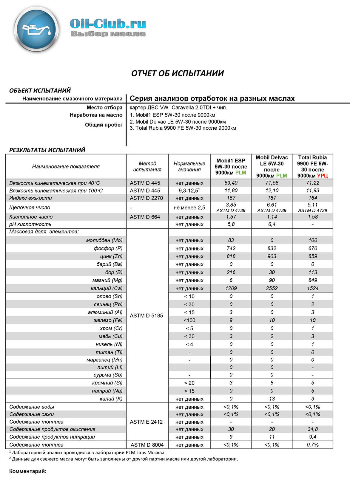

Shell Rimula R6 LME 5W-30 отработка на VW Caravela после 9000км
Все анализы в сводной таблице

torcon Можешь в эту таблицу добавить свежий анализ. Эта таблица находится в  теме:
https://www.oil-club.ru/forum/topic/42095-серия-анализов-vw-caravella-mobil1-esp-5w-30-mobil-delvac-le-5w-30-total-rubia-9900-fe-5w-30/

Сам удивлен, у масла не загущения и разжижения. Щелочь по словам Даниила упала всего 1ед.. Пакет отработал на отлично, если не смотреть на некоторые параметры,можно подумать что это свежее масло...
