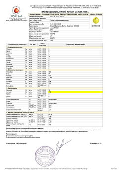

Pavel_NSK как теперь понять от чего натрий и олово? Столько добавок...
1 час назад, ПавелТ сказал:
Павел, я на этой химии 5 лет и 130 т.км, раньше периодически, последнее время только на ней.
Я видел натрий и олово всегда при добавлении химии в количестве олово 2-3 ррм, натрий 20 ррм.
На этом интервале получилась увеличенная концентрация, т.к. состав стал более концентрированный, плюс в мотор пошла увеличенная дозировка.
Пазл по олову складывается. По натрий аналогично и еще производитель чего-то больше добавил в состав ОМС (очистка масляной системы), натрий увеличился.
Это все со слов, анализа свежих продуктов нет.
Натрий это точно не антифриз - он не убывает, в масле не было никакой эмульсии.
Вообще не было ничего подозрительного.

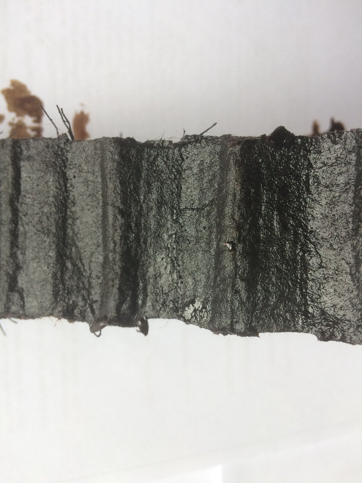

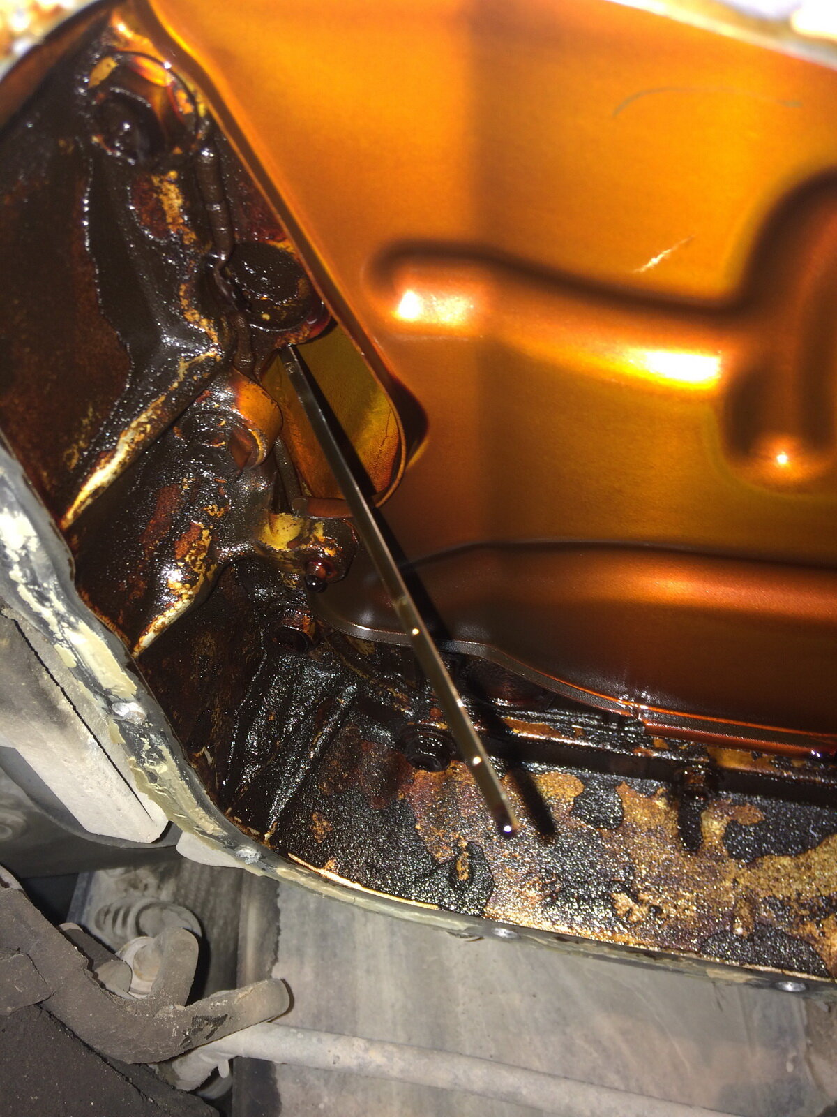

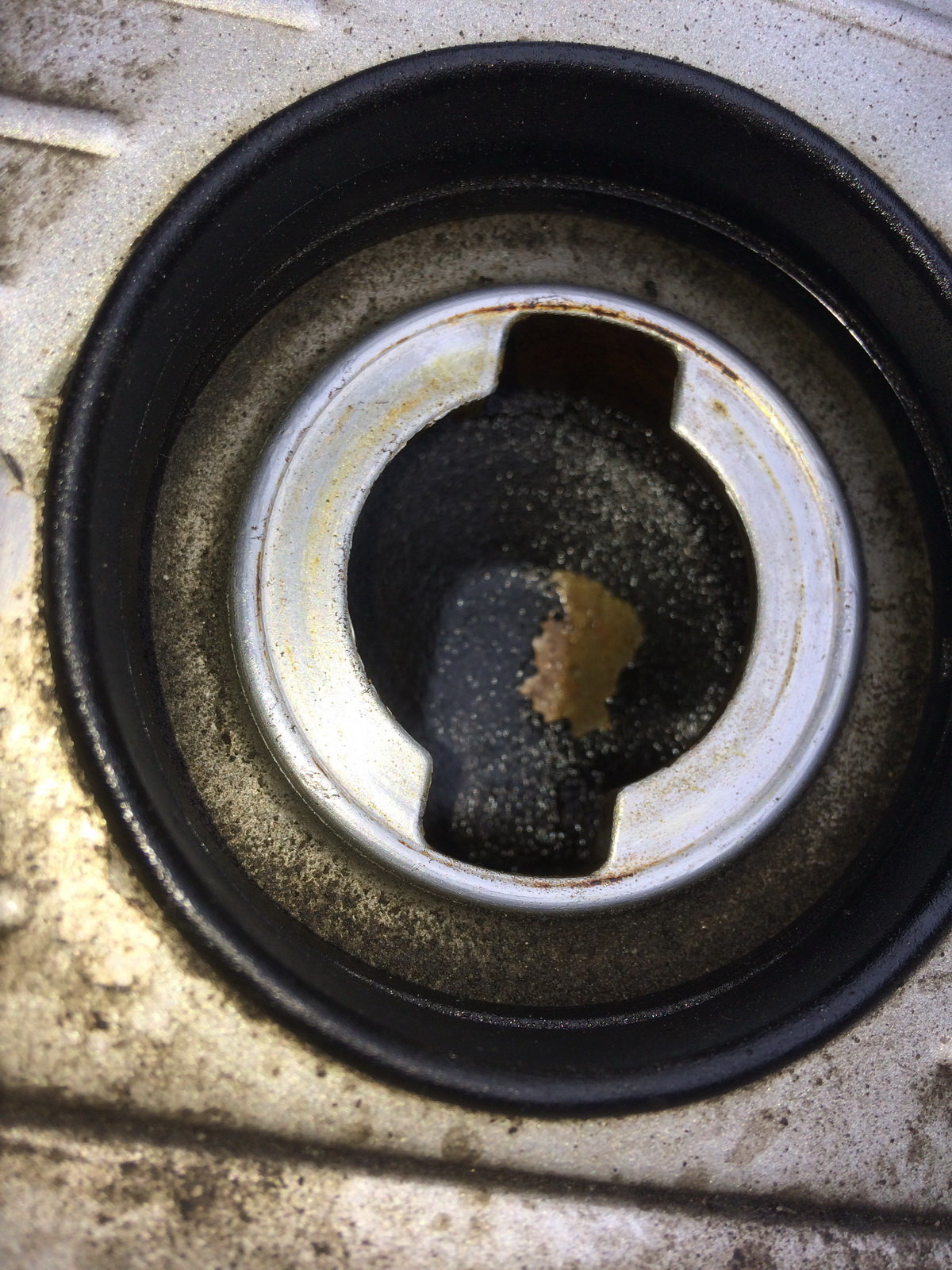

Сейчас более внимательно рассмотрел фотографии - куски кокса все-же отваливаются (растворяются*) - видно светлые пятна, явно отмытые.
*Растворяются, т.к. в поддоне и маслоприемнике ничего не обнаружено.
