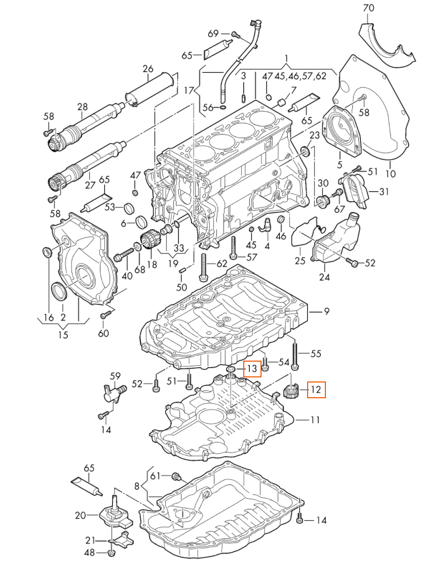

Игорь из Минска 432 Опубликовано: 4 ноября 2022 Поделиться Опубликовано: 4 ноября 2022 27.01.2021 в 16:08, Z Sky сказал: масло из поддона начинает попадать во впуск в объёмах до 1 литра на 1000 км. Раскрыть Для Q5 с 2017 г. пошли ревизии 06K 103 495 AN, 06K 103 495 AВ, 06K 103 495 ВК подходят они вместо старой 06K 103 495 R? Какое разряжение они обеспечивают ? Ссылка на сообщение
advert2 2 365 Опубликовано: 15 ноября 2022 Поделиться Опубликовано: 15 ноября 2022 04.11.2022 в 07:10, Игорь из Минска сказал: Для Q5 с 2017 г. пошли ревизии 06K 103 495 AN, 06K 103 495 AВ, 06K 103 495 ВК Раскрыть В другой последовательности, начиная с 06K 103 495 AВ->06K 103 495 AN->06K 103 495 ВК - это для моторов DAXB, DAYB, DAXC, DJYA, DNTA, DGKB 04.11.2022 в 07:10, Игорь из Минска сказал: подходят они вместо старой 06K 103 495 R? Раскрыть Для 06K 103 495 R тоже длительная последовательность замен в 4 ревизиях, последняя ревизия 06K 103 495 BL - это для моторов CNCD, CNCB, CNCE 04.11.2022 в 07:10, Игорь из Минска сказал: Какое разряжение они обеспечивают ? Раскрыть Ссылка на сообщение
