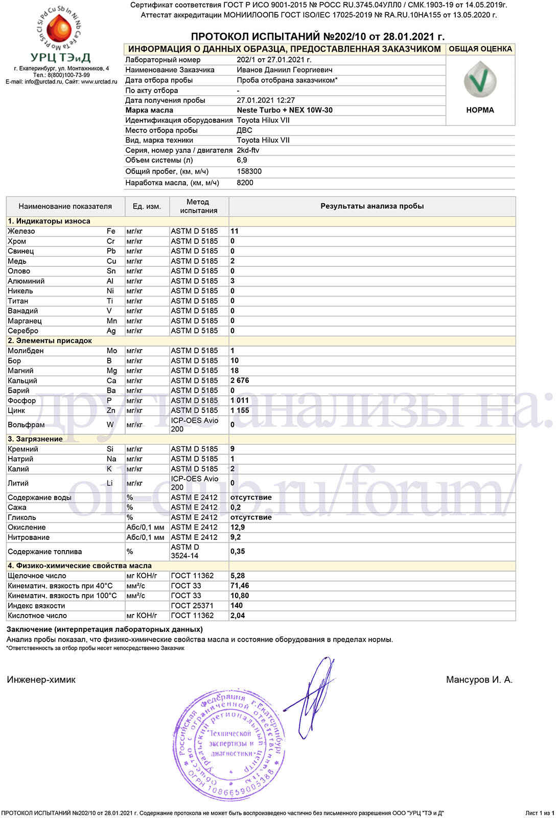

Neste Turbo+ NEX 10W-30 отработка на Toyota Hilux после 8 200км Автомобиль: Toyota Hilux 2.5 , двигатель 2KD-FTV, 2014 МКПП Общий пробег на одометре: 158 300 км к концу интервала. Пробег на масле: 8200 км Моточасы: 235 м.ч Израсходованное топливо:  790 л Доливки масла: не доливал, визуально не ушло. Присутствие отложений в двигателе ДО: нет. Присутствие отложений в двигателе ПОСЛЕ: так же и осталось. Автозапуск по времени: не использовался Наличие чип-тюнинга: нет. ГРМ:
