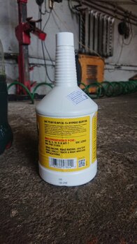

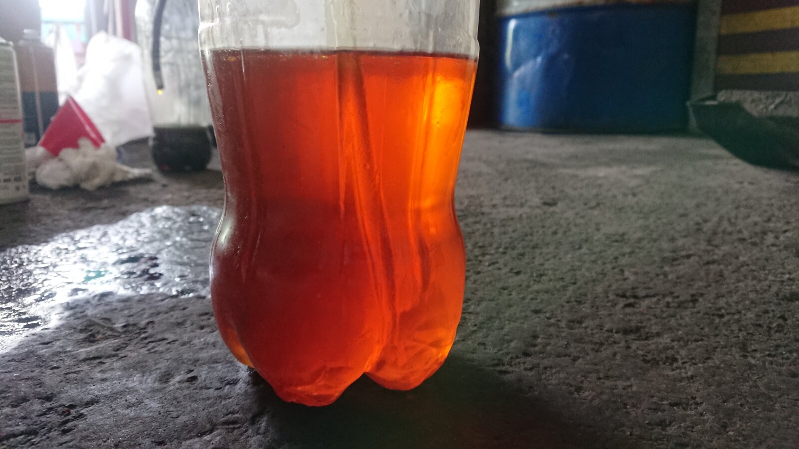

Red Line 75W-110 GL-5 Gear Oil отработка из раздаточной коробки(угловой редуктор с гипойдной передачей) Nissan Murano после 17 854км
Dumus  Мурановские малокартерные раздатки -притча во языцех. Человек пытается подобрать решение. И небезуспешно , как видим

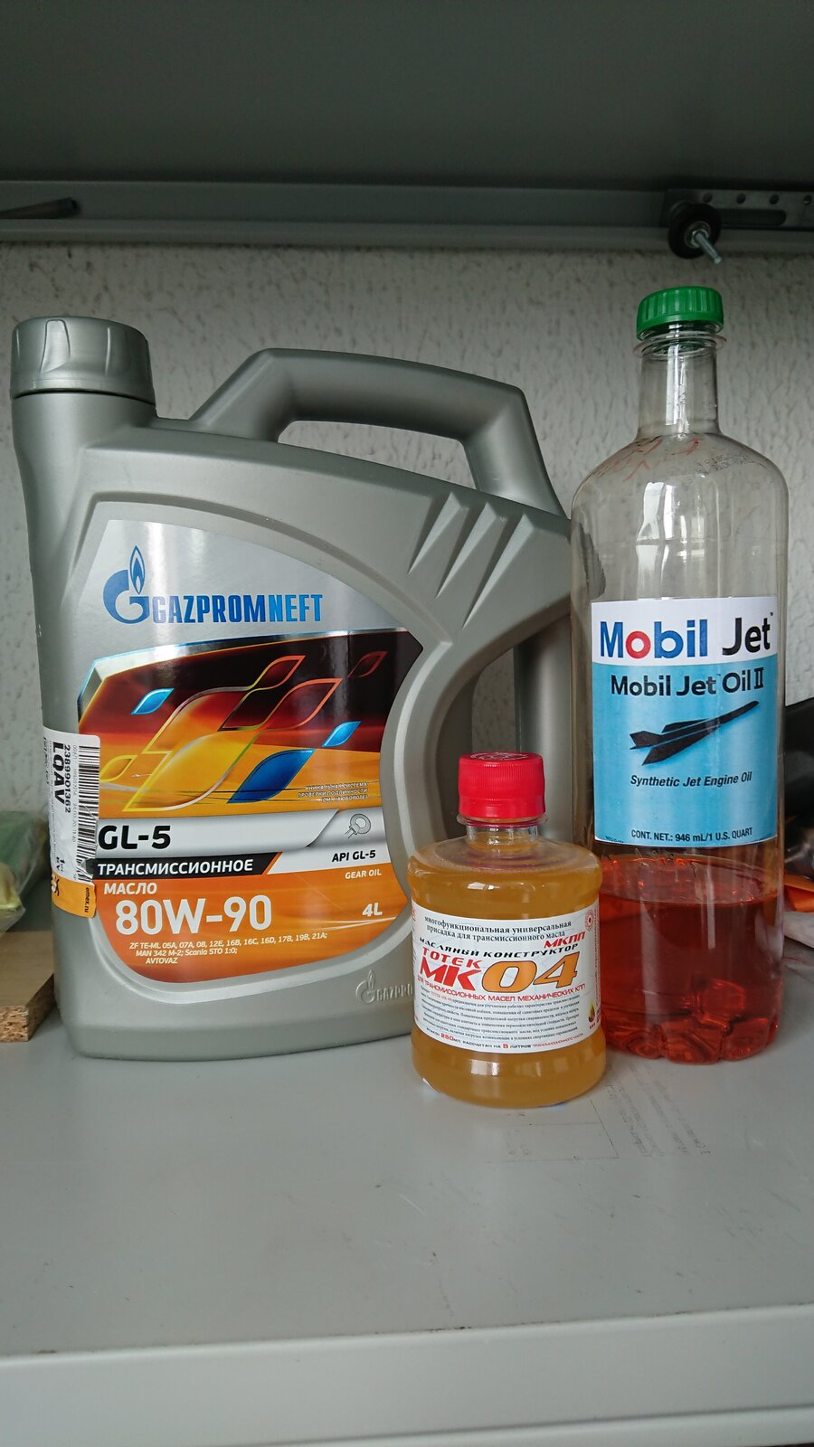

veev2 Намекните, что у вас следующее будет? Надеемся,что эксперименты продолжаются. Себе залил амсоил, опираясь на ваши анализы

Чего там такого интересного в 'отработке" , обратно её же залил?

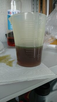

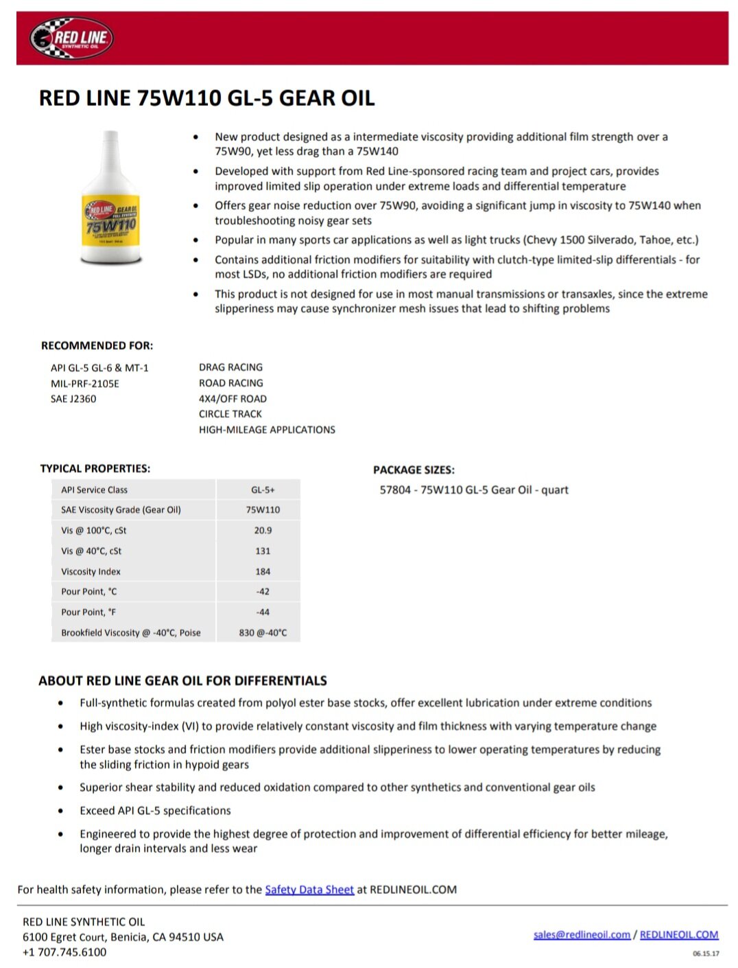

Маленький угловой редуктор с гипойдной передачей, объём масляной системы 300-320мл, никакой фильтрации нет(даже пробки с магнитом, как в заднем диффе), рядом катализатор – особенно летом в пробках там вообще хана температура(полагаю что прилично за 100°С).
Насчёт гуталина, в родном масле кв100 18-18.5, тут заходная 20.5-21, после 18к км пробега стала 18.3
Думаете если в Крету, на жаркое лето для поездки в Грузию, залить вместо вместо 0w20 с кв100=8, илсак 10W-30 к кв100=10.5 – это всё, конец света... гудрон-гуталин?!?!

veev2 я всё понимаю, но вы сами видите, что вязкость просела? Я бы поменял на 75W-90.

рабочая вязкость изменилась, но индекс вязкости остался в норме/допустимых пределах)))
