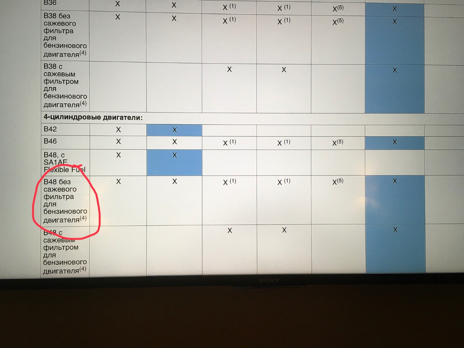

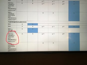

Всем привет. Недавно приобрёл новое авто бмв 3 г20 320и 2020 г.в. (бензин). Масло планирую менять каждые 7.5 тыс км. Каждые 15 тыс замена масла у официального диллера (на оригинальное масло), возможно чаще,  бортовой компьютер сам говорит, когда нужно ехать к дилеру (что бы не слетать с гарантии), а каждые 7.5 тыс самостоятельно планирую менять масло. Согласно инструкции в 320i можно лить масла по допускам указанным в прикреплённом к данной теме файлу.
90% езжу в городе, 10% трасса. Думаю оптимальная вязкость 5w30 (живу в Уфе). Что лить пока даже не знаю, до этого ездил на тойотах и мазде и везде лил идемитсу зепро 0в20, что сюда лить пока не знаю. Посоветуйте пожалуйста хорошее масло под этот двигатель.

В книге написано от 0w20 до 5w40. читал что для BMW максимальная зола должна быть 1.2 Valvoline укладывается. Тот же Mobil 0w40 1.35. А если 40 заливать это как-то повредит мотор?
Ну смотри, у вас в книги все допуски это маловязкие масла, там нет ll-01. Если прям так хочется полнозольное лить (не понимаю зачем), лейте, но в w40 смысла не вижу никакого, там более ещё и зимой. Движку тяжелее будет, теплоотдача хуже. Простая физика. Максимальная зола определяется допусками. Вас прям тянет на максимально не ваше масло)))
Получается на представительство не ориентироваться? Они рекомендовали LL01. И сажевого фильтра нет, aвтомобиль для России.
Mobil esp Залил так как знаю что вроде не угорает, но он 30. Последний вариант хотел попробовать 40 может поможет. Такие мысли…

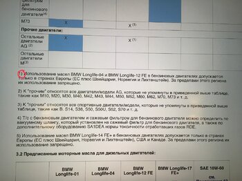

Да блин, ты не читаешь, что ли, что в этой теме писали и какие ссылки я приводил ссылаясь на авторов на оил клуб. В бензин без сажевого фильтра рекомендуют лить ll-01, можно и 04, но только в Европе. У тотал есть аналогичные рекомендации.
Мануал это просто перевод с немецкого.

Перевод с или без дополнений с учётом рынка, в любом случае малозольные и маловязкие масла в приоритете по мануалу и это правильно. Это Вы не читаете о чем я писал выше. Даже если у Вас нет сажевого это не значит что надо лить древний допуск ll-01 туда, куда он не предписан. Я уже писал выше (впрыск, отложения, каты), Вы пропускаете это мимо. Вам рекомендуют лить ОД, которому выгодно продать то что они закупают. Вы же принципиально отступаете от мануала, при этом зачем и почему я так и не понял. Ладно, все уже 100 раз обсудили. Машина ваша, лейте что хотите)

У вас допуски ll-04, 12 fe, 17 fe+, а вы упёрлись в ll-01.
Ну хоть не 10w60, уже радует)
Почему в Европе можно лить остальные допуски, а у нас нельзя?)))
