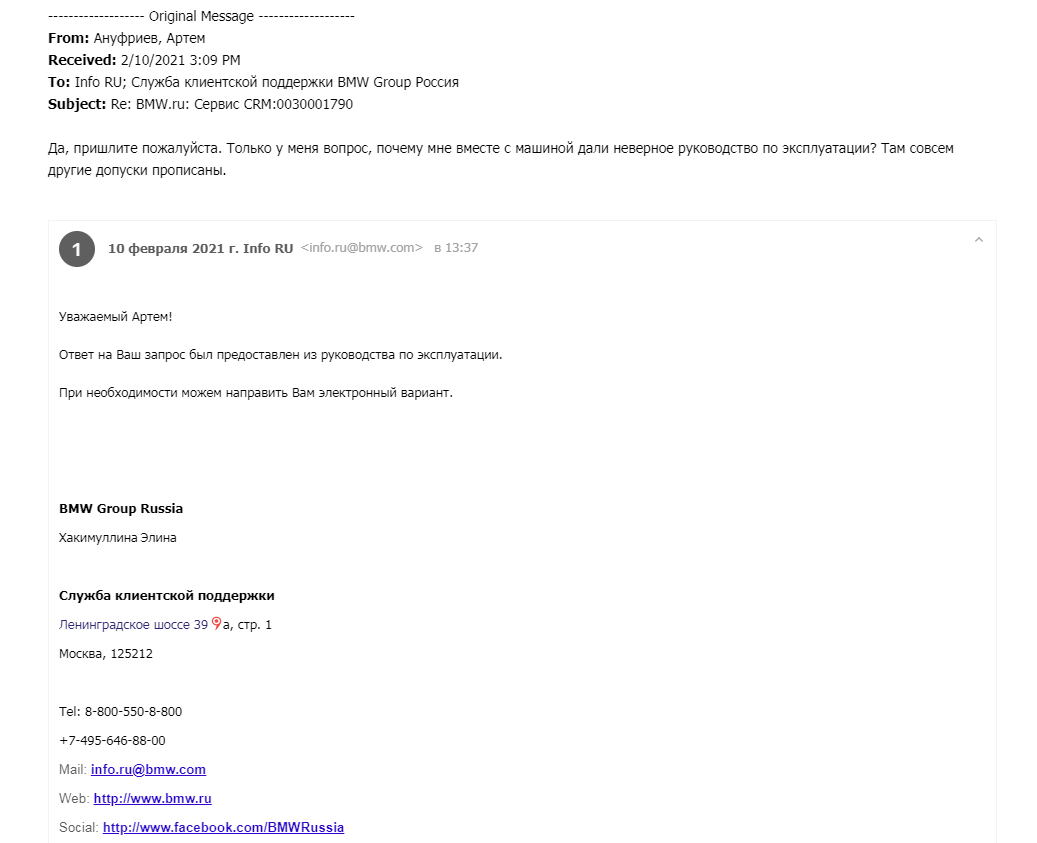

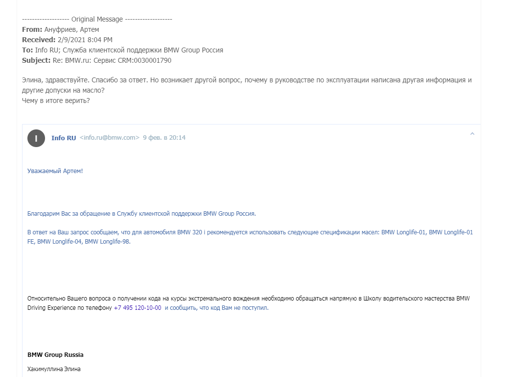

Написал запрос в БМВ со следующим текстом:
Здравствуйте. Подскажите пожалуйста какое оригинальное масло можно заливать в мой автомобиль (BMW 3 G20 320i Xdrive 2020 г.в.) ?
Дилер говорит, что будет заливать масло 5w30 с допуском long life 1, в то время как в руководстве по эксплуатации авто данного допуска нет для бензинового двигателя (прикрепляю фото из руководства по эксплуатации).
Получен ответ:
Уважаемый Артем!
Благодарим Вас за обращение в Службу клиентской поддержки BMW Group Россия.
В ответ на Ваш запрос сообщаем, что для автомобиля BMW 320 i рекомендуется использовать следующие спецификации масел: BMW Longlife-01, BMW Longlife-01 FE, BMW Longlife-04, BMW Longlife-98.
Почему в документации к авто указана другая информация, не понятно. Там ни слова про ll1 и ll-98...
Попросил разъяснить, почему есть такие расхождения. Жду ответа.
Takawi Здесь ответ найдёшь. Они этим руководствуются:
В общем специалист из БМВ, Элина, ошиблась и сообщила мне допуски для 320i предыдущего поколения. Данны указанные на первой странице (фото из руководства по эксплуатации)  верные.
Изменено пользователем Takawi
4 часа назад, Takawi сказал:
