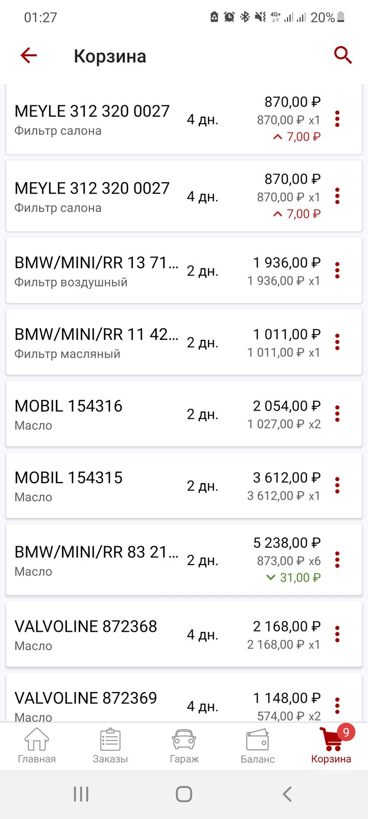

Конечно менять, у Вас машина на обкатке, там элементы притирки. Почему вообще вопрос менять/не менять, цена небольшая совсем даже на оригинал
Ок, тогда лучше поменяю. Цена фильтра 1000 руб.
