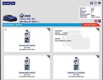

Блин. При подборе масла под авто на сайте волволайн в рекомендациях выдаёт совсем другое масло:
SynPower MST C3 5W-30
SynPower LL-12 FE 0W-30
Про Valvoline Maxlife C3 5W-30 нет и речи. И в целом про Valvoline Maxlife C3 5W-30 на оф сайте пишется, что это масло для авто с большим пробегом.
Что делать то?:))) Допуск же есть LL4, почему в рекомендациях это масло не выходит?
Изменено пользователем Takawi
Takawi Можете и SynPower MST C3 5W-30 залить. По сути думаю одно и тоже, происки маркетологов. Valvoline Maxlife C3 5W-30 мы хотя бы отработку делали. Отличное масло, молибдена бахнули и написали что для больших пробегов. Смело можно лить и в новое авто.

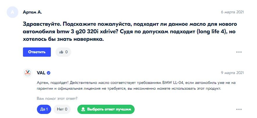

Всем привет. Заказал в итоге волволайн, на озон через дистребьютера: ООО Валтек СПб.
Задавал им вопрос по применяемости данного масла, ответили, что да, можно лить, но после гарантии. Почему так? Кто подскажет?
13 минут назад, Takawi сказал:
Уже несколько раз в теме обсуждалось , что производитель за пределами Европы (если на авто нет GPF) настоятельно рекомендует лить BMW LL-01 и BMW LL-01FE.
Изменено пользователем apologize
