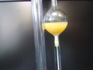

Сгущенка эта расслаивается, особенно при повышенных температурах, "керамика" белая выпадает в осадок если масло стоит без движения. Определить вязкость нормально не получалось пока не отстояли пробу в термостате 4 часа при 120С и затем еще отфильтровали на 5 мкм. фильтре. Кстати фильтруется масло неплохо, и соответсвенно получить прозрачный янтарный цвет за счет удаления большей части "керамики"все равно не удалось. Прилагаю фото масла в вискозиметре, видно как керамика выпадает в осадок и зелегает в каппиляр

Я то грешным делом думал, что оно по характеристикам между 5-40 и 10-40, а оно чистейшей воды 10-40. Эх, маркетологи...

То что сказала "лаба" это очень плохо :down: Не должен он так оседать быстро..
У меня есть остатки кератека, надо попробовать смешать с маслом в пробирке, двойную или даже тройную порцию, посмотреть как себя ведет.
@Javen, в кератеке бора кот наплакал там же молибден один по сути...
Boron Nitride дает столько бора. Я получил ИК фурье этого ксенума - могу сказать что ПАО там нет (либо кропали 10%), но есть эстеры пик присутсвует. Короче это кряк + Эстеры + BN + ZDDP.
У меня была теория что нитрид бора белый инертный порошок там бесполезно болтается. Если масло с ZDDP и эстерами - зачем туда BN добавили? Если на маслах с ZDDP + эстеры и без этого нет износа? Зачем там BN? Для маркетинга! Но поживем увидим - посмотрим на отработки...
