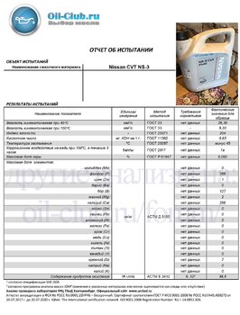

mister Grey, согласитесь - ситуация неоднозначная: Shell S-NS-3 купить нигде невозможно, а Shell Spirax S5 CVT X - продается свободно (причем горловины канистр не запечатаны фольгой) и эти 2 продукта не идентичны друг другу, более того: оф. представитель настаивает, что  Shell Spirax S5 CVT X соответствует и  NS-2 и NS-3, а мы с вами знаем (из данных ойл-клуба), что Shell Spirax S5 CVT X соответствует NS-3, но никак не NS-2.

Уважаемый Сергей, Вы спросили что заливают на заводе Nissan под Питером - я ответил, инфа 100% (фото сделано на заводе по моей просьбе). Я не видел в продаже Shell S-NS-3, поэтому выбирая между аналогами Nissan NS-3, Mitsubishi J4 (Eco+) и Shell Spirax S5 CVT X - выбираю последнее, т.к. имею повод предполагать что это весьма близкие по составу и по свойствам масла. Кроме того - оно дешевле других и у меня нет оснований подозревать компанию Shell в изготовлении низкокачественного продукта. Отличаются ли по составу S-NS-3 и Spirax S5 CVT X, как это утверждает представитель компании Shell - я не знаю. Могу предположить что это своеобразная маркетинговая уловка, дескать и нашим и вашим. Пока машина на гарантии - лейте масло у официалов (читайте как то что мы не хотим отнимать у них хлеб), когда машина уже негарантийная - лейте наше масло, которое соответствует всем требованиям (на самом деле нет, т.к. NS-2 и NS-3 это разные масла).

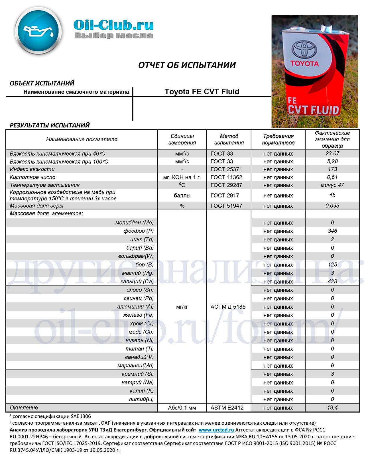

Spirax S5 CVT X оптимальный вариант для сертификации cvt FE. Залил в филдер 2013 г.. Проехал на масле 10 т. км. Поведение не изменилось. До этого ездил на различных маслах ( cvt TC, castrol cvtf, ngn cvt) М е няю через 20 т. км. Кастрол среди них хуже кажется, по ощущениям. Кастрол не советую, а остальные норм. На магнитах чисто. тойота cvt FE не заливал по низкотемпературной причине, т.к. оно застывает при -43.(  У cvt TC - 53 ). Люди говорят про какой то бюлетень, что на cvt FE зимой износ высокий, скорее всего из за температуры замерзания. Значит,если залил FE, то нужно прогревать авто долго. Так что у кого по сертификации требуется FE заливайте Spirax S5 CVT X. Советую.

тойота cvt fe застывает уже при -43, т.е. в -30 оно будет густое. А у TC - 53 , -55. у Shell -53. Специально оставлял на улице на ночь при -35 Shell.- течет как вода.
Хотя тойота cvt fe судя по анализам белее жидкое чем Spirax S5 CVT X

Тест масел на текучесть при -44 градусах. Shell s5 cvt x в 7-ой пробирке. Масло оказалось победителем в этом тесте.
Откатал на Шелле больше 16т и оно мне больше понравилось в морозы чем предыдущее Idemitsu CVTF.Да и цена радует хоть каждые 20т меняй
