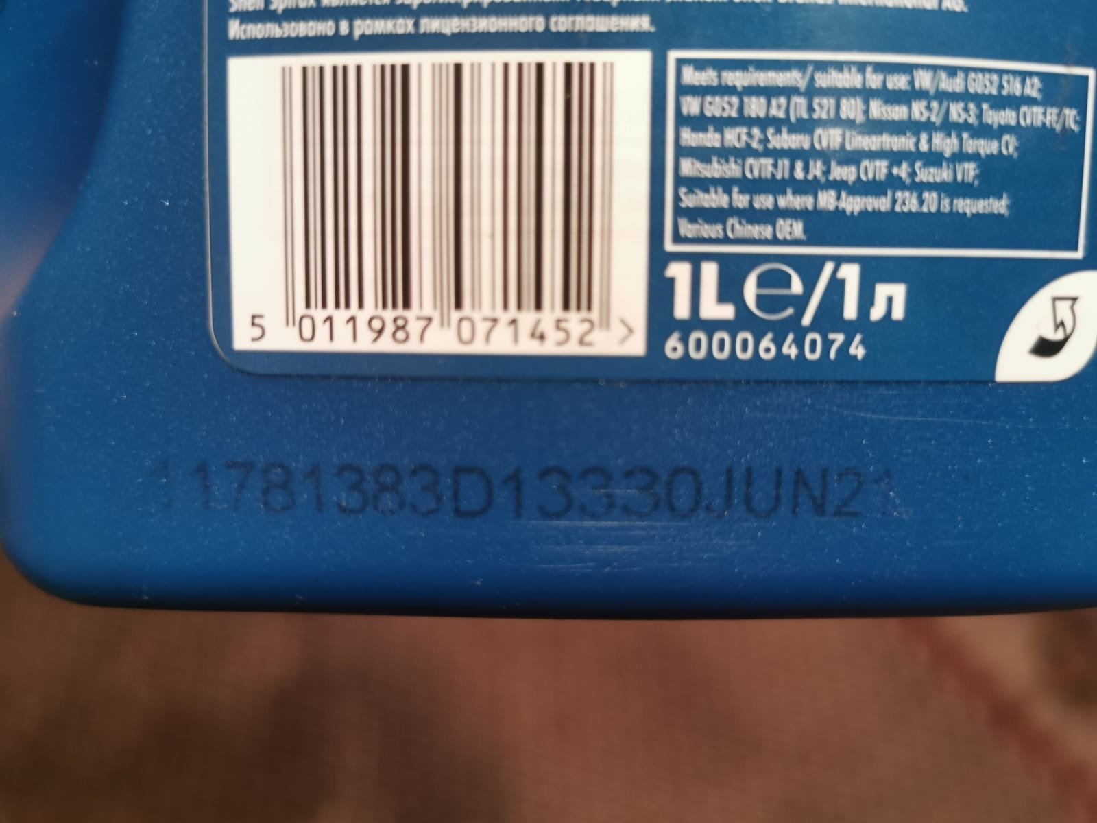

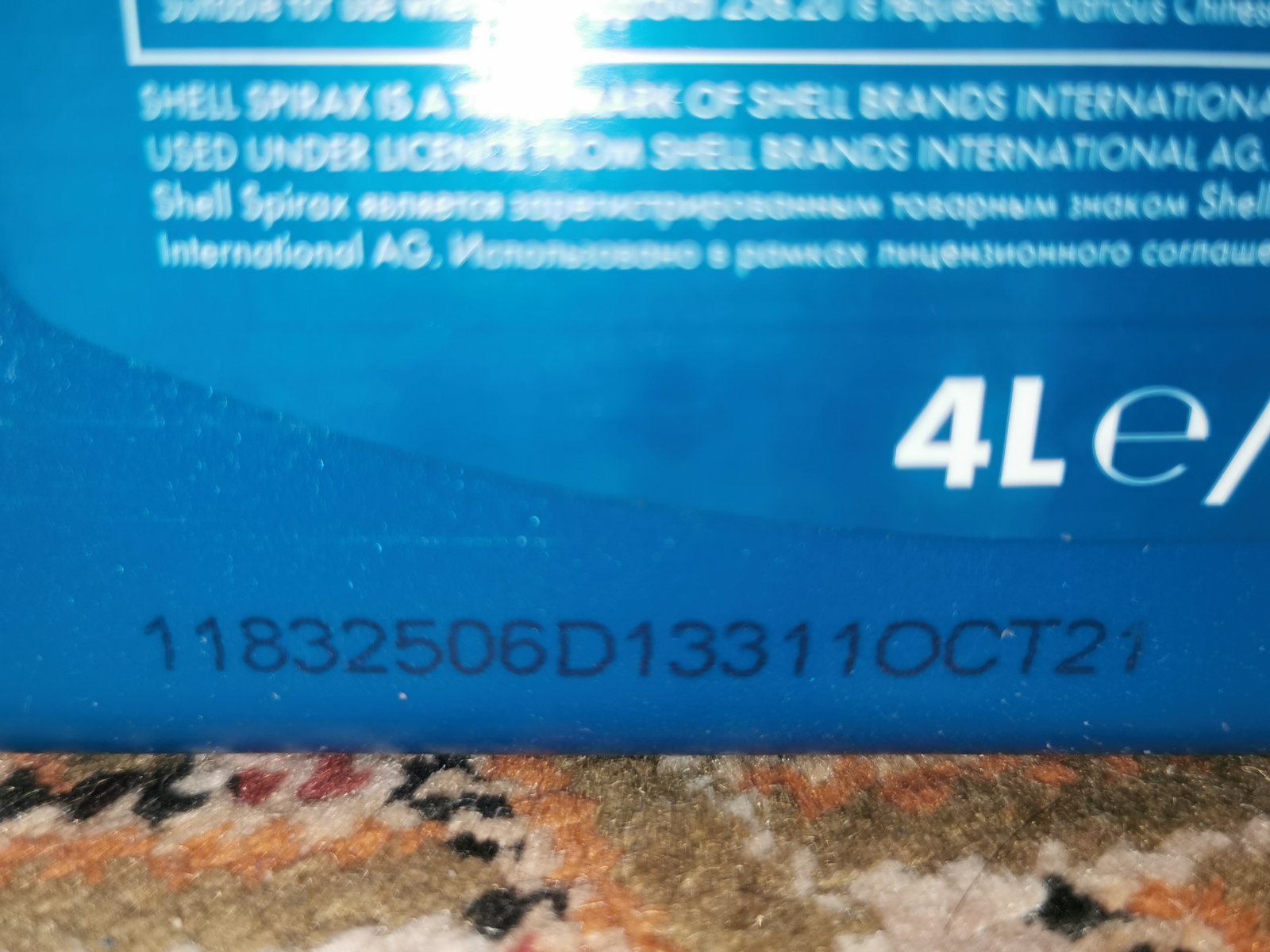

Всем привет. Прошу прощения если не по теме. Не осталось у кого фото батч-кода канистр 21 года? А то взял данное масло, а батч-код на канистре смущает. Нигде в интернете, кроме как на одном из фото с авито, не нашел батч-код в таком же исполнении, как у меня. Правда везде партии были от 20го года и там батч-код выполнен в виде точек. 16-значный код  проверку на сайте Шелл прошёл.
