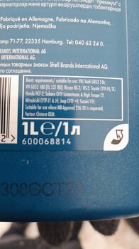

Купил литрушку такого масла,на упаковке добавился Ваговский допуск g052180 a2
