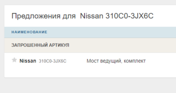

Вероятно Nissan 31728-3JX0A - ваш вариант. У вас же наверняка Jatco JF015e?
В любом случае наверняка есть в столице сервис по ремонту вариаторов, где все фильтра есть в наличии.
43 минуты назад, Styler сказал:
Точно не знаю но как пишут на Драйве2 должен быть вот это "Nissan Note (E12). Производится он на заводе Ниссан в Мексике и для рынка США называется несколько иначе — Nissan Versa Note. Вариатор там стоит той же модели RE0F11A, но модификации были совсем иные. 310C0-3JX6C и 31020-X425A."
7 минут назад, Aslanukva сказал:
RE0F11A
Ну это и есть JF015e. А артикулы у вас странные, второй видимо весь вариатор в сборе:
Вот про ваш вариатор статья: https://www.drive2.ru/o/b/527766132162036535/

Вообще пока нету этого фильтра, позвоню офф-дилера Ниссан но там цена будет как у машины ))
