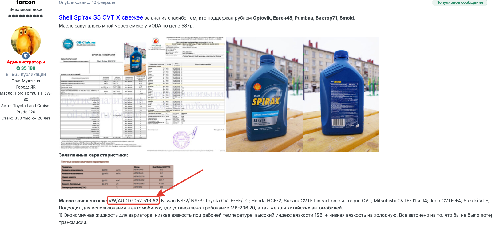

Здравствуйте форумчане. Возник вопрос о замене масла на Тойоте Рав4 2018года на вариаторе. Вариатор у меня впервые, и пробег в данный момент 35, стремительно растет к 40 ))))
Подойдет ли данный тип масла в вариатор ? Я если правильно понимаю у меня масло залито ФЕ, оно более жидкое чем ТС..или есть куда лучше аналоги чем Шелл ?

Да. Цвет янтарный, оригинал красный у тебя.
Себе на Рав 4 (4) 2013 года заливал кихх CVT показатели как у оригинала, да и была инфа что айсин производит свои жижи на производственных линиях кихх

Kixx cvt аналогичен FE и по вязкости. А вот сейчас девайс shell еще более жидкий по вязкости чем FE. ТС соответственно гуще чем shell, FE. Вот тут ссылка

Нее, оно ближе к ТС.. ФЕ более жидкое.

Дождись анализа вот этого, скоро будет, сам жду, тоже надо в рав4 менять.

Здравствуйте. Хорошо, как раз по вязкости подходит 1в1 с ФЕ ..
По этому маслу тут отписываются в основном те, кто в японцах менял его или собирается, а есть ли те кто в VAGах лил его, частично мешая с оригиналом VAG G052516A2 при замене?  Судя по описанию, оно по допускам подходит хорошо, вопрос что на практике? Сейчас как раз нужно менять и ищу качественную замену оригинальному, цена у которого на минуточку, почти 1800 за литр, а надо 6-7... литров. Масло Shell же по ценнику очень адекватное, особенно в сравнении, но не убьет ли фашистскую машину вот в чем вопрос?!

Ниссан ns-3 смешивать с Shell Spirax S5 CVT X можно?
Я бы это сделал без боязни.

Подскажите, в вариатор jatco JF011E, оно без проблем подойдет, как я понял?
Думаю что нет, у Вас NS-2, а это аналог NS-3. Но, правда, если на машине новая прошивка под более жидкое масло, то можете рискнуть на свой страх и риск.
