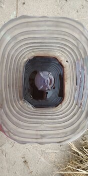

Через 250 км глянул, а АТФ опять очень темная, хотя и с оттенком красного. Кстати залил атф3 с-ойл, как самую дешёвую. Разницы с т4 и мульти не заметил. Работает штатно. Переключения очень плавные. На холостых оборотах есть вибрация, хотя все подушки заменены на оригинал. Впрочем и на старой АКПП была вибрация. Как думаете, продолжить промывки с АТФ 3 или переходить на мульти? Мульти дороже в 1,5 раза. Т4 не рассматриваю, предыдущая коробка заправлялась только Т4, все равно сломалась. Kixx, S-oil, Zic стоят примерно одинаково.

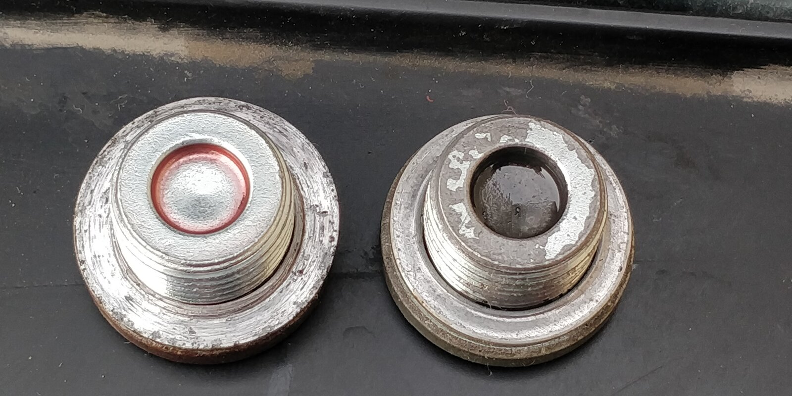

Прошу прощения за длинный текст. На фото мазут, слитый после 150 км после замены АКПП. Пробка слева с моей АКПП, справа привозная.
