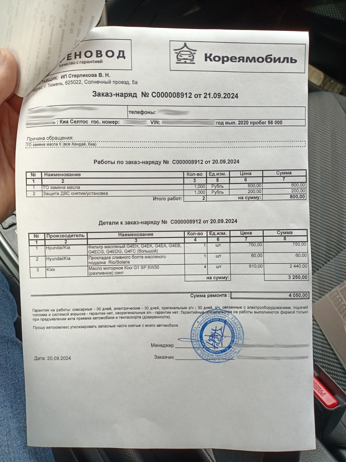

Iniks 11 Опубликовано: 21 февраля 2021 Поделиться Опубликовано: 21 февраля 2021 Здравствуйте! Завод изготовитель рекомендует TOTAL QUARTZ 9000 NFC 5W30 раз в 15тыс Я планирую менять чаще, через 5-6 тыс. г. Тюмень Буду лить Kixx G1 5W-20 SN Plus, если есть лучше для этих условий порекомендуйте. 1 Ссылка на сообщение

Популярное сообщение Krot 526 Опубликовано: 26 октября 2024 Популярное сообщение Поделиться Опубликовано: 26 октября 2024 Ну что, почитал я форум KIA и даже не знаю что вам сказать. Сначала я зашёл в отдел "Двигатели", там обсуждают ЗАДИРЫ, МАСЛОЖОР и всякую хрень. Дело в том, что корейские машины по численности в Австралии на втором месте после японских машин и если бы действительно были такие проблемы которые описывают, то их никто бы не покупал. Тем более у моих знакомых, сотрудников есть корейские машины и никто не жалуется. Также я консультировался со своим механиком которому я вожу на сервис свои рабочие машины, он тоже ничего плохого не сказал. НО, когда я зашёл в отдел "МаслА", то мне всё сразу стало ясно. Вот вам скрин от которого я чуть со стула не упал! Для информации: в Австралии в корейские атмосферные двигатели льют 0W-20, 5W-20 GF-6, а с турбинами 0W-30 A5. Так у нас очень часто бывает температура под +50, а в некоторых районах за +50С (кстати, я здесь на форуме выложил анализ масла со своей Тойоты которая ездила на масле 0W-20, результат выше всяких похвал) Вывод: читайте только этот форум. Здесь есть информация которая подтверждена фактами, то есть анализами. А не вот этот вот бред типа: "У меня высшее техническое образование и я уверяю, что лучшее масло для машины 100W-1000 и вся толпа ему верит. (Сарказм конечно, но доля правды в этом есть!) 6 Ссылка на сообщение

Iniks 11 Опубликовано: 26 октября 2024 Автор Поделиться Опубликовано: 26 октября 2024 Про масло -то и забыл отписаться Масло хорошее двигатель на нем работает тихо. Крутится вроде так же, мощность не изменилась по ощущениям Заметил, что стал ездить спокойнее, возможно как-то масло повлияло. Лето отъездил, зимой посмотрим, как заводится будет. Отпишусь позже. Ссылка на сообщение

to_to 1 242 Опубликовано: 26 октября 2024 Поделиться Опубликовано: 26 октября 2024 4 часа назад, Iniks сказал: Масло хорошее двигатель на нем работает тихо. но густое. вон выше в австралии льют w20 в их лето с +50 а тут w30 в тюменскую зиму Ссылка на сообщение
