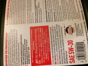

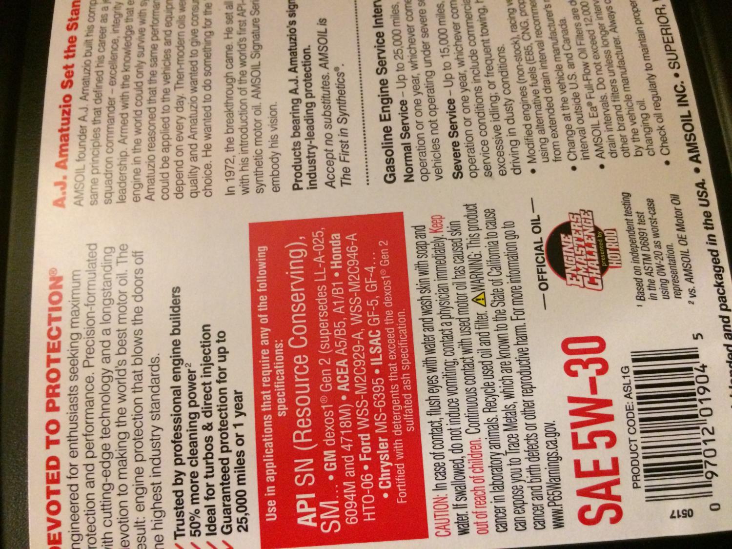

забрал 2 банки ,  новая серия уже .
и да, угар есть, как обычно. Несте или Honda уходило столько же в среднем 300г на тысячу км.
картинки криво вошли, а на компе ровно было, хз , но не оч важно думаю
