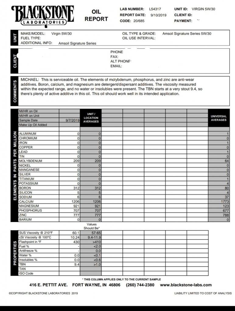

TBN сильно от заявленного отличается. Методы измерения разные?
Раскрыть
Да, методы измерения разные: Amsoil проводит измерение по ASTM D-2896, а лаборатория Blackstone - по ASTM D-4739. На свежих маслах метод D-2896, который использует большинство производителей масел, дает более высокие значения, так как используются более сильные кислоты, но на отработке разницы в значениях практически нет. Более того, для отработки метод D-4739 является предпочтительным, да и видеть изменение TBN понятнее, когда измерения свежего и отработки проводились по одному методу. Поэтому, Blackstone с некоторых пор стал  использовать D-4739 для обоих анализов.

Primus дело в том, что один метод идет для VOA, другой для UOA. и использование одного метода оправдано и обосновано. почему Blackstone решили использовать для обоих анализов один и тот же метод, нужно задать им вопрос ;)
  26.11.2019 в 03:34, amsoil_irkutsk сказал:
Раскрыть
Вопрос был задан почему отличаются значения и на это вопрос я дал пояснения, хотя участники ожидали ответ непосредственно от представителя интересов компании. И я даже дал пояснения, почему Blackstone использует для обоих анализов ASTM D-4739: для клиентов лаборатории, которые заказывают как VOA, так и UOA,  намного легче понять изменение TBN, когда используется одна система координат. И это же логично ! Использование производителями масел ASTM D-2896 для VOA - это, скорее, традиция, так как оба метода дают приблизительно идентичные значения, а вот для UOA метод D-2896 может давать искаженные значения. Поэтому, для UOA метод ASTM D-4739 является предпочтительным. Надеюсь, мои разъяснения развеяли Ваши сомнения в правильности действий лаборатории Blackstone. На BITOG-e , кстати, такое решение Blackstone даже не вызвало вопросов.
Изменено пользователем Primus
