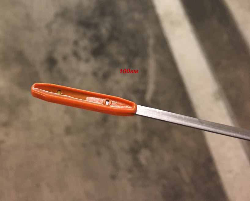

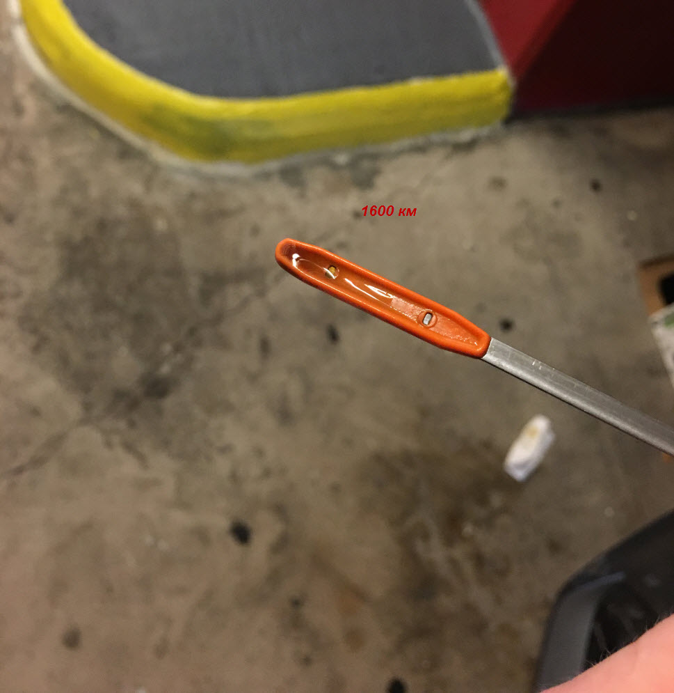

Возможно так и будет. на данный момент проехал на масле 1600км, все та же трасса 95%, единственно немного сменил стиль вождения в сторону более агрессивного (обороты не ниже 3т держу на всех передачах - механика), и заправляюсь на другой заправке. Ниже фото сразу после смены масла и сегодня.
