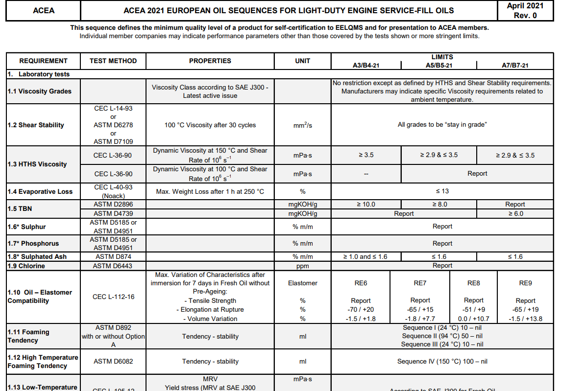

Популярное сообщение Bonker 2 353 Опубликовано: 26 февраля 2021 Популярное сообщение Поделиться Опубликовано: 26 февраля 2021 Extreme A.M.G. VR2 0W-40 GTR NEW свежее 2021 Состав - PAO 70% и ESTER 10 % API SN/CF, ACEA A3/B4, RN 0700/RN 0710, VW 502.00/505.00, Porsche A40, MB 229.3/229.5, BMW Longlife-01, Ford WSS-M2C937-A Представленный анализ является доработанной рецептурой ранее продаваемого EXTREME A.M.G. VR2 0W-40 GTR Данные с заводской лабораторией Пошел уже третий год с момента запуска в производство данного продукта. В связи с этим, текущим анализом хотел подтвердить неизменность рецептуры, а также сообщить, что незначительно доработали состав: 1. подняли вязкость (топливная экономичность - это не про наши масла, хотя большинство наших клиентов все-равно отмечают снижение расхода топлива): при 100С с 13,79 до почти 15 (намеряли сейчас 14,5) при 40С с 77,94 до 81,99 2. подняли щелочное число с 9,56 до 10,16 Все остальные значения изменились не сильно. 1 л. - EXVR20W40GTR1L 5 л. - EXVR20W40GTR5L 15 Ссылка на сообщение

Iceman 56 7 Опубликовано: 3 сентября 2021 Поделиться Опубликовано: 3 сентября 2021 (изменено) 2 часа назад, Bonker сказал: На конец года запланирована 5w40 класса A5.B5 Найн ((( , А3/В3 А3/В4 502/505 VW непосредственный впрыск,турбина.Типа 0-40 но пожиже, 75 -78/12.5- 13 вязкость , это хотелка. 0-40 вязкость всегда поменьше чем 5-40. Изменено 3 сентября 2021 пользователем Iceman 56 Ссылка на сообщение

Bonker 2 353 Опубликовано: 3 сентября 2021 Автор Поделиться Опубликовано: 3 сентября 2021 6 минут назад, Iceman 56 сказал: Найн ((( , А3/В3 А3/В4 502/505 VW непосредственный впрыск,турбина.Типа 0-40 но пожиже, 75 -78/12.5- 13 вязкость , это хотелка. 0-40 вязкость всегда поменьше чем 5-40. К сожалению, такая вязкость у нас только в серии VRC на гидрокрекинге. В VR2 у нас вязкость идет по высокой планке 5w40 со следующего года не будет. Останется 0W/5W-40 GTR - это аналог текущего GTR, В следующем продукте технологи, скорее всего, сделают вязкость в 13 cst EXTREME A.M.G. VRS 0W/5W-40 GTC PAO 70% POE 10% Mo 200 ppm ACEA C3 API SN/CF VW 511.00 MB 229.31/229.51/229.52 MB 226.5 PORSCHE C40 BMW LL04 DEXOS 2 RN0700/0710 Ну и EXTREME A.M.G. VRS 0W/5W-40 GTM - уровень API SP. Пакет присадок еще не видел, как и предварительные данные по продукту. Жду на утверждение. Ссылка на сообщение
