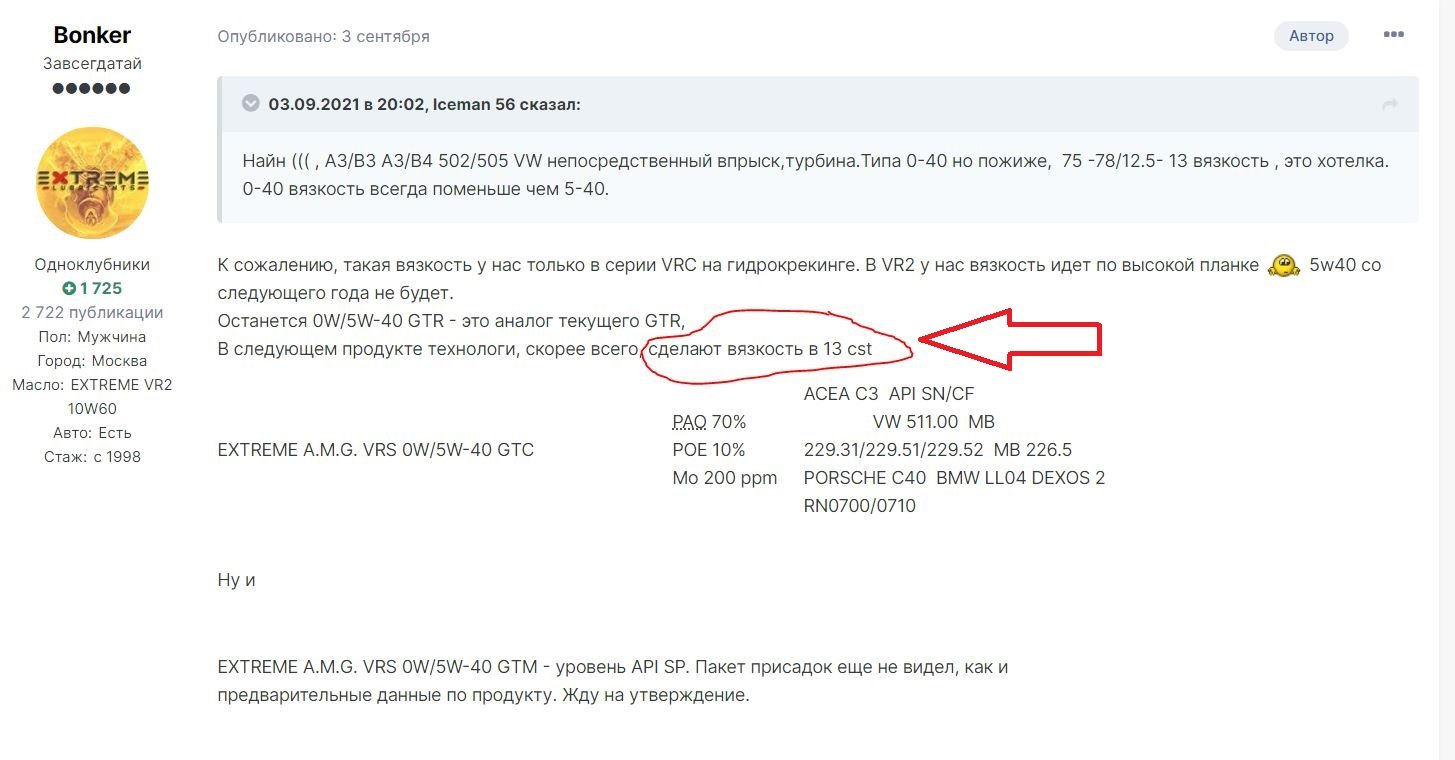

vaga9 1 Опубликовано: 6 октября 2021 Поделиться Опубликовано: 6 октября 2021 (изменено) 26.09.2021 в 15:48, Bonker сказал: Здравствуйте! У нас у 0w40 около 15 cst я сделал вывод из этой фразы Изменено 6 октября 2021 пользователем vaga9 Ссылка на сообщение
