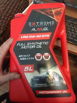

vitya83 1 Опубликовано: 16 ноября 2021 Поделиться Опубликовано: 16 ноября 2021 Привет .Купил A.M.G VR2 0W40(брал не в емексе и не в экзисте так как этих площадок рядом нет) Что смущает,наклейка приклеена с воздушными пузырями и отходит,год и номер партии прописаны не четко .Может быть это подделкой ?Лить собираюсь в снегоход ,до этого был залит амсоил. Ссылка на сообщение
torcon 81 281 Опубликовано: 16 ноября 2021 Поделиться Опубликовано: 16 ноября 2021 vitya83 да не подделка это, экстрим не подделывают еще Это надо что бы он на всю страну стал известен, его стали брать сотнями тонн и поддельщики им заинтересовались. Это же не Шелл Мобил пока еще 1 Ссылка на сообщение
