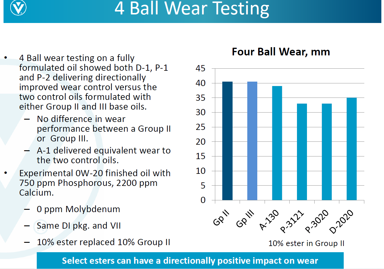

avignon 2 520 Опубликовано: 19 мая 2022 Поделиться Опубликовано: 19 мая 2022 1 час назад, Bonker сказал: Зачем пытаться улучишь самостоятельно свежее масло покупкой DIESTER, которые мало того, что базовые значения свежего масла меняют, так и плюсов, кроме как низкотемпературных, никаких не дают. Больше минусов. Да, POE дороже, но и результаты тестов иные получаются. Есть так-то другие эстеры, холодильные, они и густыми бывают. Например, POE100. 1 Ссылка на сообщение
Bonker 2 353 Опубликовано: 20 мая 2022 Автор Поделиться Опубликовано: 20 мая 2022 22 часа назад, avignon сказал: Есть так-то другие эстеры, холодильные, они и густыми бывают. Например, POE100. Эстер бывает огромное количество, но не все можно использовать в автомобильных моторных маслах (я не про вязкость) Мы ответственный производитель и никогда не будем добавлять неправильные POE, чтобы потом везде говорить, что у нас в рецептуре есть POE, вот смотрите на ИК-спектр и параметр окисления. Brochure_Selection-Guide-Base-Stocks-Esters.pdf Мы сразу предлагаем нашим клиентам адекватный ценник за товарное масло с наличием POE, чтобы им не нужно было заниматься самостоятельными экспериментами Ссылка на сообщение
