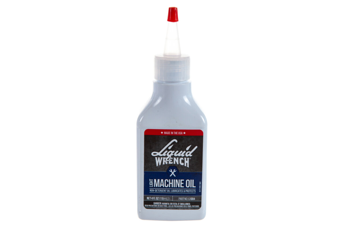

Screwdriver78 2 486 Опубликовано: 27 февраля 2021 Поделиться Опубликовано: 27 февраля 2021 27.02.2021 в 03:47, Vasek555 сказал: И-20, И-30, И-40 Раскрыть Обычно эта субстанция мало похожа на "белое минеральное масло". 26.02.2021 в 19:26, Stal сказал: Укажите, пожалуйста, партномера дешевых аналогов. Раскрыть L1004 118мл 250р. 2 Ссылка на сообщение

Vasek555 6 225 Опубликовано: 27 февраля 2021 Поделиться Опубликовано: 27 февраля 2021 27.02.2021 в 11:10, Screwdriver78 сказал: Обычно эта субстанция мало похожа на "белое минеральное масло". Раскрыть Можно при желании найти нормальную индустриалку Ссылка на сообщение

Screwdriver78 2 486 Опубликовано: 27 февраля 2021 Поделиться Опубликовано: 27 февраля 2021 27.02.2021 в 14:21, Vasek555 сказал: Можно при желании найти нормальную индустриалку Раскрыть Конечно можно: 27.02.2021 в 11:10, Screwdriver78 сказал: L1004 Раскрыть Ссылка на сообщение
