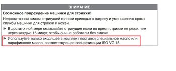

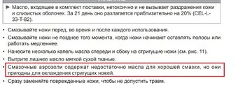

verlube 806 Опубликовано: 26 февраля 2021 Поделиться Опубликовано: 26 февраля 2021 (изменено) Прошу админов не переносить эту тему в тему масел, всё же пластичная смазка тоже используется в этих машинках. Для смазки ножевых блоков стрижущих машинок рекомендуется использовать специальное масло, так нам говорит инструкция производителей этих самых машинок и другие источники. Примеры таких масел Wahl Special Blade Oil 1854-7935, Andis Clipper Oil 12501, Moser 1854-7936 и т.д. По сути все эти специальные масла являются ни чем иным, как белым минеральным маслом, вязкостью 20-100 cSt, которое более доступно и дешевле, чем под партномерами произодителей. SDS приложены ниже. Andis_Clipper_Oil SDS.pdfПолучение информации... BRAUN_Shaver_Oil SDS.pdfПолучение информации... Oster_Clipper_Oil SDS.pdfПолучение информации... Wahl_White Oil.pdfПолучение информации... WAHL_Clipper-Blade_Oil SDS.pdfПолучение информации... Remington_Clipper_Oil SDS.pdfПолучение информации... В руки попала машинка Mozer MAX 50, соответственно разобрана для осмотра, что же смазывается помимо ножевых блоков. Несколько скриншотов из мануала стригальной машины для овец. Изменено 26 февраля 2021 пользователем verlube 2 Ссылка на сообщение
