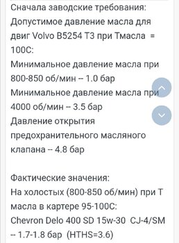

mihail026 прочитайте всё, только внимательно. Разные моторы, разные масла. Итог один - не будет большой разницы по давлению на разных маслах, ни на горячую на ХХ, ни на горячую при рабочих оборотах, ни тем более при холодных утренних пусках . А в приведённой вами ссылке с Драйва2,  вообще непонятно что и как там челик мерил. Взял несколько масел с примерно одинаковой HTHS, на одном моторе и что-то там намерил. Я так и не понял
